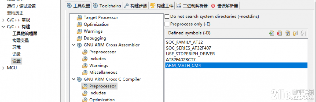

(二)开启DSP
1-把arm_math.h拖过去
位置在BSP包:
Artery-AT32-MCU-Pack-main\BSP\AT32F4xx_StdPeriph_Lib_V1.2.9\Libraries\CMSIS\CM4\CoreSupport
2-添加宏定义:
ARM_MATH_CM4
3-包含头文件
#include "arm_math.h"
4-添加dsp库文件:

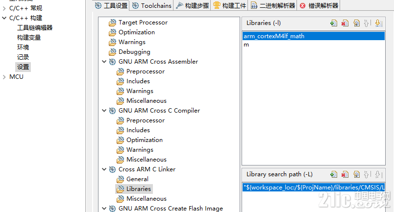

5-相关例子在:
Artery-AT32-MCU-Pack-main\BSP\AT32F4xx_StdPeriph_Lib_V1.2.9\Libraries\CMSIS\DSP_Lib\Examples
dsp专用函数如 arm_cos_f32 就可以使用了。

(四)开方测试
随后测试了下开放,结果发现一直报sqrtf找不到。
这时候需要在(三)-4 这里需要额外添加一个m,即-lm编译
