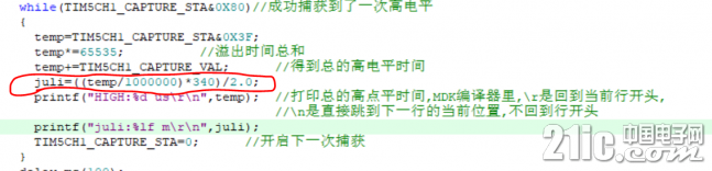

串口输出变量值一直是0或者一直不变。
用输入捕获实验改的测距实验,测距的时间可以正常输出,但是距离经过运算公式之后就一直输出不变,是咋回事啊。
sonicll 发表于 2021-2-23 09:47 | 显示全部楼层
juli需要定义成float类型
豌豆爹 发表于 2021-6-3 10:35 | 显示全部楼层
juli要定义为浮点数,计算juli时要对temp做数据类型强制转换
七毛钱 发表于 2021-6-3 10:36 | 显示全部楼层
先看采进来的数是多少,然后用计算器算一下,正确无误后才看程序有没有问题
