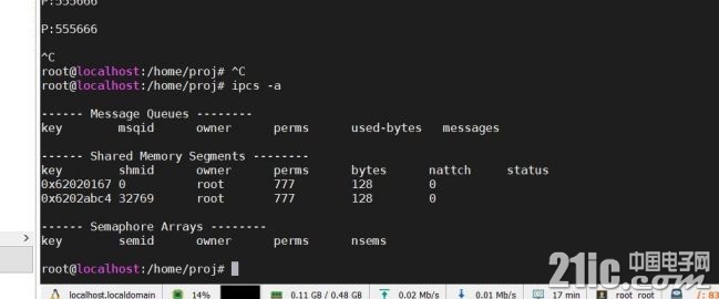

上周刚学完unix socket,这周尝试一下Linux环境另一款非常好用/非常常用的进程间通信方式——共享内存,这个共享内存同样是需要入门Linux代码的小白熟练掌握的,跟unix socket一样非常常用。共享内存,顾名思义就是不同的进程访问同一块内存,这块内存的特点,一是使用前需要手动申请给用户层;二是用户程序(进程)结束之后如果不手动释放的话会一直被占用且一直可被访问(读/写),外部终端查看被使用共享内存可用
  • ipcs -a
[color=rgb(51, 102, 153) !important]复制代码
指令;三是这块内存若要不想出现访问冲突,需要手动加锁,不然的话被两个或多个进程同时改写,这个在实际项目中是不允许出现的,但是我还没学会怎么给共享内存加锁,现在这帖贴出的Demo先确保同一块共享内存不会被多个进程同时改写,用的思想还是跟上一帖socket的思想一样,两个进程的读和写用两块不同的共享内存实现,比如说进程A和进程B,共享内存A和共享内存B,共享内存A只能被进程A写, 被进程B读,共享内存B只能被进程B写,被进程A读;四是内存访问速度比socket快,用在效率要求高的场合项目;五是需要借助key文件进行shm地址的定位,以便确保进程A和进程B访问的共享内存地址(或shmid)是正确的,这个key文件可以是touch新建出来的文件,反正都会被进程改写;六是不同进程之间地位平等,不像socket那样分主进程和从进程,主进程gg从进程跟着gg,从这点看的话,共享内存不需要担心某个进程崩溃的问题,这是相对socket通信的优点。

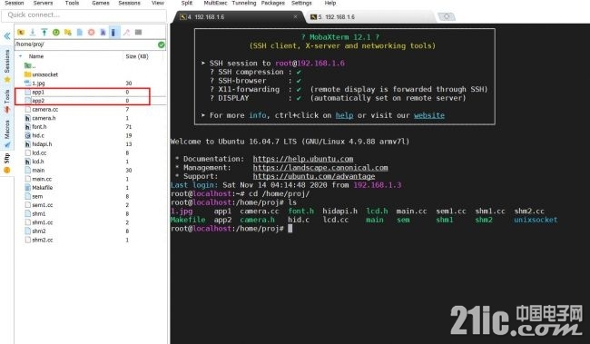

无论是先运行进程1还是进程2,都需要先在文件夹内创建key文件app1和app2,以便定位共享内存shmid:
  • touch app1
  • touch app2

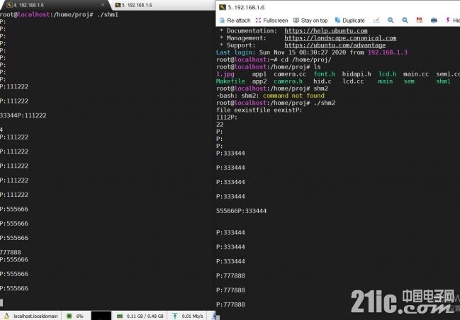

运行效果:
从终端看不出fgets输入和打印输出的区别,不过两个进程读写通信是没有任何问题的。
