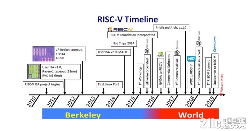

叁.RISC-V按照时间轴的演进路线
从2015年8月成立RISC-V基金会后,RISC-VISA正式从UCBerkeley开始走向全世界,在世界范围内得到了极大的关注,下图为RISC-V的演进过程中重要的事件。
