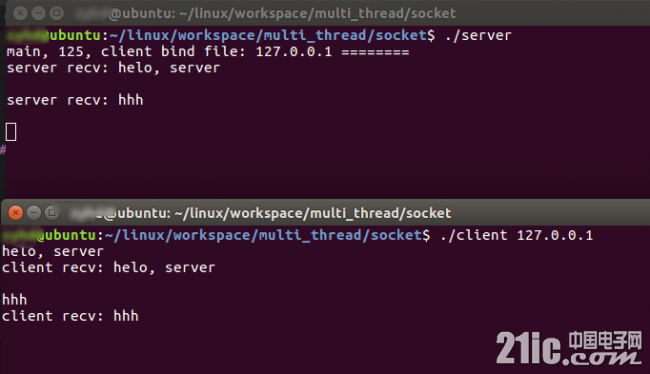

先瞅瞅c/s模式下的运行结果吧,程序比较简单,仅作演示而已。
从上图可以看到,client程序发送的消息server已经收到并显示,若做出其他响应也是可以的。这边的处理比较简单。

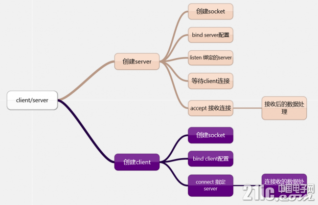

流程大概调用的接口如下:socket、bind、connect,相较于server简单点,少了listen的过程。
4.gif 虽然C/S模式下的流程简单,最后还是整理一个简单的过程图吧,毕竟是使用思维导图软件做的,仅供示意而已。
ok,本次的分享就到此结束,下次再准备一下。
