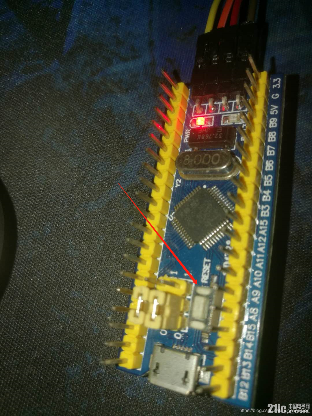

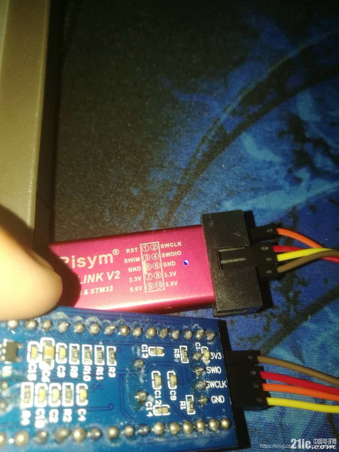

keil,ST-LINK Utility尝试连接最小系统板,但是无法连接。网上搜了很多教程,偶然看到一位道友说他连接空板子可以,有程序的不行,不知道为什么,因为我的板子之前也下载过程序,我就想起以前调试用过一个按住复位键的操作,就试了一下。果然成功了。
确认连线正确
watermark,type_ZmFuZ3poZW5naGVpdGk,shadow_10,text_aHR0cHM6Ly9ibG9nLmNzZG4ubmV0L2xpbHVvY2hlbmdyZW4=,size_16,color_FFFFFF,t_70.jpg
就这几根,没的说
按住复位键点击连接
就这个键,一直按着,然后点击ST-LINK Utility的target->connect,大约过个两三秒松开复位键,软件就连上单片机了(一次不成多试几次)。
擦除程序
连上了,内存我这读的乱七八糟的东西。重新拔插STLINK,会又回到最初的状态,所以这时候你只能再按上述操作一遍,然后选择ST-LINK Utility的target->erase chip(或者点击橡皮擦的图标)擦除程序。好了,现在可以正常使用了。回到keil正常下载调试程序。
