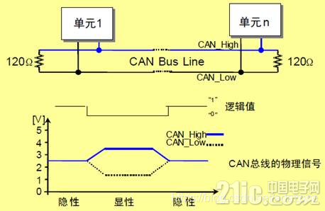

本章,我们使用的是450Kbps的通信速率,使用的是ISO11898标准,该标准的物理层特征如图30.1.1所示:
30.1.1 ISO11898物理层特性
 楼主| 梅花香自123 发表于 2021-2-24 23:32 | 显示全部楼层
  1. 从该特性可以看出,显性电平对应逻辑0,CAN_H和CAN_L之差为2.5V左右。而隐性电平对应逻辑1,CAN_H和CAN_L之差为0V。在总线上显性电平具有优先权,只要有一个单元输出显性电平,总线上即为显性电平。而隐形电平则具有包容的意味,只有所有的单元都输出隐性电平,总线上才为隐性电平(显性电平比隐性电平更强)。另外,在CAN总线的起止端都有一个120Ω的终端电阻,来做阻抗匹配,以减少回波反射。
 楼主| 梅花香自123 发表于 2021-2-24 23:34 | 显示全部楼层
注:ISO11898标准和ISO11519-2标准下,显性电平和隐形电平定义是有区别的。只不过都是隐形电平为1,显性电平为0.

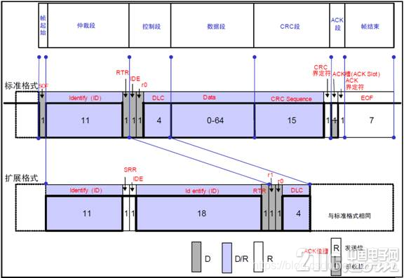

数据帧的构成如图30.1.2所示: 486296036731a37fd2.png
 楼主| 梅花香自123 发表于 2021-2-24 23:40 | 显示全部楼层
图30.1.2 数据帧的构成
图中D表示显性电平,R表示隐形电平(下同)。
帧起始,这个比较简单,标准帧和扩展帧都是由1个位的显性电平表示帧起始。
仲裁段,表示数据优先级的段,标准帧和扩展帧格式在本段有所区别,如图30.1.3所示: 504966036736f2f208.png
图30.1.3 数据帧仲裁段构成  发表于 2021-2-24 23:41
 楼主| 梅花香自123 发表于 2021-2-24 23:43 | 显示全部楼层
标准格式的ID 有11 个位。从ID28 到ID18 被依次发送。禁止高7 位都为隐性(禁止设定:ID=1111111XXXX)。扩展格式的 ID 有29 个位。基本ID 从ID28 到ID18,扩展ID 由ID17 到ID0 表示。基本ID和标准格式的ID 相同。禁止高7 位都为隐性(禁止设定:基本ID=1111111XXXX)。
其中RTR位用于标识是否是远程帧(0,数据帧;1,远程帧),IDE位为标识符选择位(0,使用标准标识符;1,使用扩展标识符),SRR位为代替远程请求位,为隐性位,它代替了标准帧中的RTR位。
控制段,由6个位构成,表示数据段的字节数。标准帧和扩展帧的控制段稍有不同,如图30.1.4所示: 93405603673ba26d25.png 图30.1.4 数据帧控制段构成
上图中,r0和r1为保留位,必须全部以显性电平发送,但是接收端可以接收显性、隐性及任意组合的电平。DLC段为数据长度表示段,高位在前,DLC段有效值为0~8,但是接收方接收到9~15的时候并不认为是错误。  发表于 2021-2-24 23:44

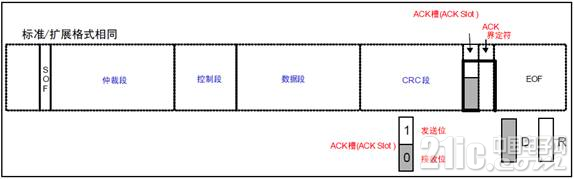

   ACK段,此段用来确认是否正常接收。由ACK槽(ACK Slot)和ACK界定符2个位组成。标准帧和扩展帧在这个段的格式也是相同的。如图30.1.7所示:
图30.1.7 数据帧CRC段构成
