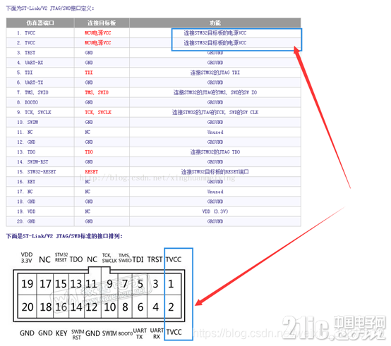

一、 网上资料繁杂,大多数是盗版ST-Link资料
搜了几篇,都是盗版资料,所以按照盗版资料的方式去连接,去设置
二、 重新看资料,发现了正版的和盗版的区别
正版的此处引脚电压是电源平衡输入引脚
盗版的就是3.3V了
总结一下:
正版下载速度相对较快,盗版下载相对速度慢
经测试100KB的HEX,STM32 ST-LINK Utility下载速度3.5S
用正版ST-Link 就用5根线连接(已经测试)
现用的是正版的ST-Link,必须用5根线,即
TVCC—3.3V
SWDIO—PA13
SWCLK—PA14
GND—GND
VDD(3.3V)—3.3V
若是也要用4根线的话,就将VDD接在TVCC上就行
用盗版ST-Link 就用4根线(没有盗版ST-Link,未测试)
TVCC—3.3V
SWDIO—PA13
SWCLK—PA14
GND—GND
