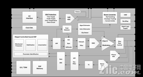

扬声器是一种高度非线性且时变的系统。信号失真,发热,老化,气候和其他外部影响均会限制声音再现的最大音量和音质。与传统线性扬声器模型的智能放大器设备相比,KCS算法是基于自适应和非线性扬声器控制模型,通过提供机械和热保护,自动系统对准,传感器非线性的主动补偿,音圈静止位置的主动稳定,可大幅度的提高扬声器的性能和音质。这项新技术的主要优点是,传感器可以在不损坏扬声器的情况下操作更宽的扬声器位移范围,并通过减少扬声器失真来改善音质和插入式barge-in AEC性能。
新唐美国子公司智能家居音讯事业处资深处长 Mike Luh 表示:“我们非常高兴能与Klippel合作开发这种新类型的智能型放大器,与传统设计基于线性模型的智能型放大器相比,此产品可以使得较小的扬声器提供更高的音质,达到更大的输出,支持精确的扬声器保护,提供实时的扬声器诊断数据,简化扬声器调适流程,并提高了插入式barge-in AEC性能。”
NAU83G10和NAU83G20器件均有内置IV Sense (电流电压感测) ADC 的单声道D类放大器。 并且内部集成了功能强大的 Cadence Tensilica HiFi数字讯号处理核心 (HiFi DSP) ,可有效地运行KCS 算法,并且支持I2C控制和 I2S/PCM/TDM 音频接口。NAU83G10器件可使用高效的G类升压转换器为4ohm负载提供高达8W的输出功率,为8ohm提供6.5W的功率。NAU83G20器件可在12.6V外部电池供电水平下为4ohm提供高达20W的功率,为8ohm提供高达11W的功率。

  • 独特的KCS软件功能可提高扬声器性能
  • 自适应非线性控制以产生更多的音量输出
  • 消除直流位移和其他非线性失真(THD,IMD)
  • 预测性的扬声器保护,防止热/机械过载
  • 音圈静止位置控制,四轴飞行器械传感器
  • 自适应补偿各种扬声器参数
  • 自动扬声器均衡至所需的低音响应
  • 在线扬声器诊断,以提高产品可靠性
