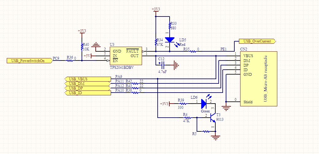

这图是ST官方出的STM32F107板子中的图,去掉了部分,请教下TPS2041BDBV在这里起的作用
jxmzzr 发表于 2012-2-15 22:48 | 显示全部楼层
过压过载及短路保护的作用。
香水城 发表于 2012-2-16 11:24 | 显示全部楼层
同意2楼,做外部供电的通路。

supreme42 发表于 2012-2-25 14:30 | 显示全部楼层
应该是做开关的功能,OTG-USB工作在主模式下要对从设备供电,而在从模式下应该是VBUS不供电,由主设备给它供电。对否?
 楼主| xiepengchenghn 发表于 2012-2-27 15:28 | 显示全部楼层
5# 香水城
看到用户手册上的这句话,小弟不太理解,如何配置电荷泵?:handshake
香水城 发表于 2012-2-27 15:51 | 显示全部楼层
5# 香水城
就是说:需要增加一个。至于怎么增加、增加什么样的? 这需要你自己回答。
