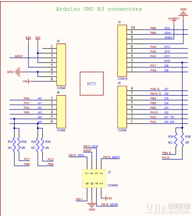

(三)arduino接口
实际使用中,测试了右侧CON8的3-8、CON10的1-3作为GPIO输出,其中PA10、PA9、PB3、PB4、PA15都是无法驱动的。

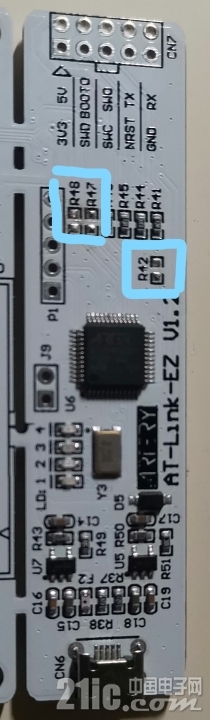

1-PA10、PA9
猜测PA9、PA10是由于作为串口连接到仿真器,可能被仿真器钳住了。
将以下两颗电阻去掉
然后就可以驱动PA10、PA9
顺便把下面那颗SWO也一起去掉

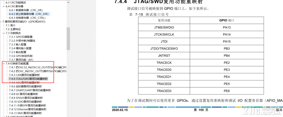

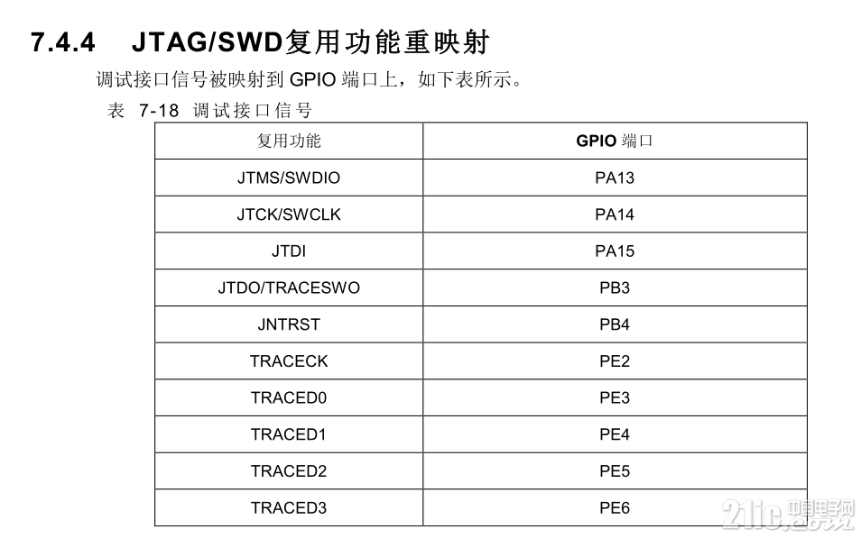

猜测 PB3、PB4、PB15 是由于作为JTAB引脚,需要被释放再驱动。
官方例程需要执行该命令禁止JTAB功能:
  1. GPIO_PinsRemapConfig(GPIO_Remap_SWJ_AllDisable, ENABLE);
但是禁用JTAB之后就只能串口ISP烧录或者修改BOOT方式,加之我上面把串口的电阻去掉了,这么干绝对是给自己找麻烦。所以试试能不能只禁用一半,因为SWJ调试理论上只需要PA13、PA14
光看这释放的形式跟友商神似的设计,稳了

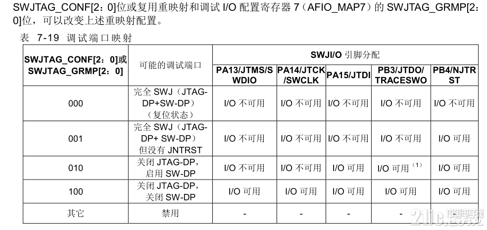

GPIO_Remap_SWJ_JTAGDisable 0x02000000
GPIO_Remap_SWJ_AllDisable 0x04000000
显然就是 GPIO_Remap_SWJ_JTAGDisable :
  1.     GPIO_PinsRemapConfig(GPIO_Remap_SWJ_JTAGDisable, ENABLE);
结果不行。我一度以为这几个IO口就是无法单独释放的。连忙飞线,引了PE3、PE5去替代这几个口。
后来仔细研究,发现这个释放IO口是在 【重映射】 相关章节的:
于是加上一个:
  1. RCC_APB2PeriphClockCmd(RCC_APB2PERIPH_AFIO, ENABLE);
果然就可以了。
