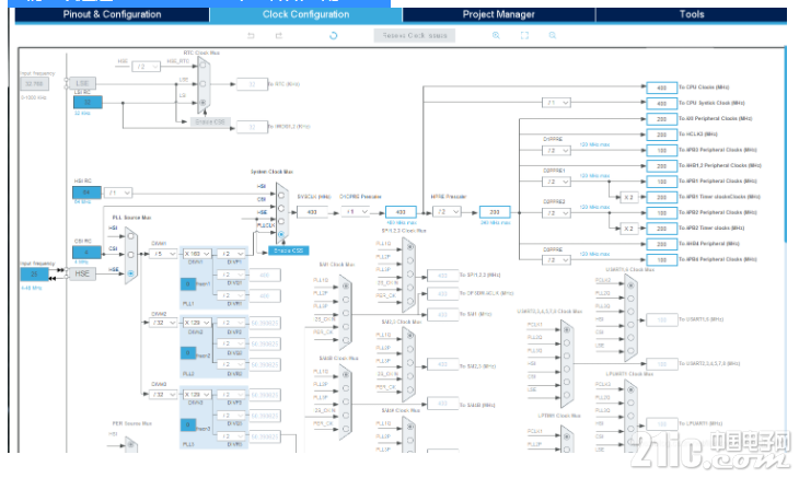

 楼主| t60yz 发表于 2021-2-28 23:54 | 显示全部楼层
我们可以通过CubeMX学习一下时钟如何配置的:
 楼主| t60yz 发表于 2021-2-28 23:55 | 显示全部楼层
 楼主| t60yz 发表于 2021-2-28 23:56 | 显示全部楼层
SYSCLK = HSE/ PLL_M*PLL_N/PLL_P
400 = 25 / 5 *160 /2
我们知道这里就行了,后续深入学习时钟的时候,再讲解。这里要注意,学的时候可以循序渐进,先学个浅显的东西,这是很好的。但是,很多人特别是一部分硬件工程师,看到CubeMX这么好用,就靠着CubeMX来写代码,我们真正要做到的是学习其原理,要去读手册尤其是英文手册,别人是硬件工程师,只要能用就行了,我们是软件工程师,要做到的是出了问题,能够解决,很多时候你明明配置对了,仍然会遇到问题。
