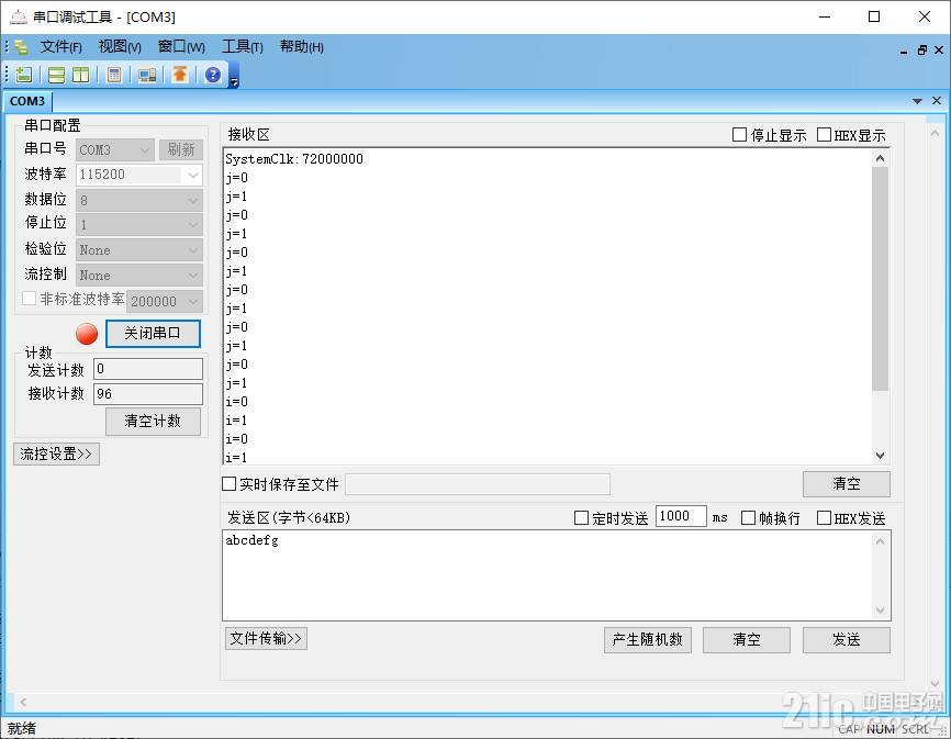

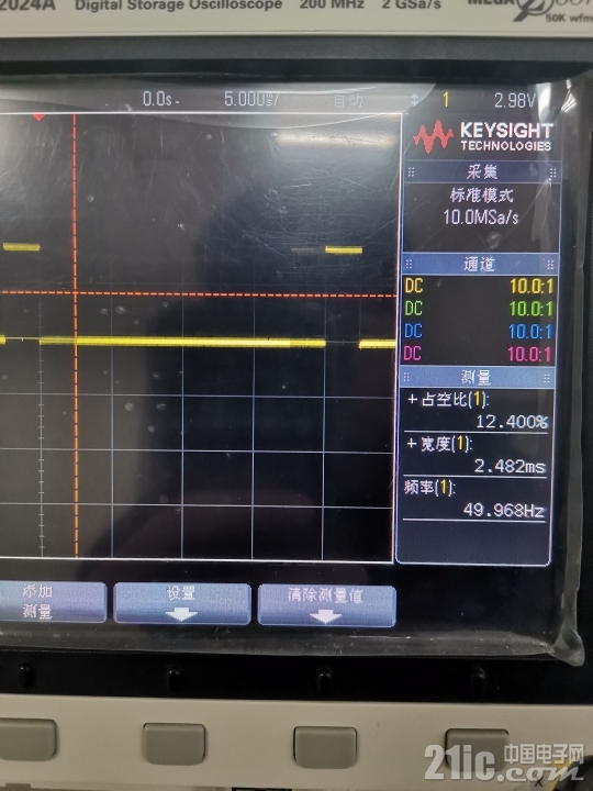

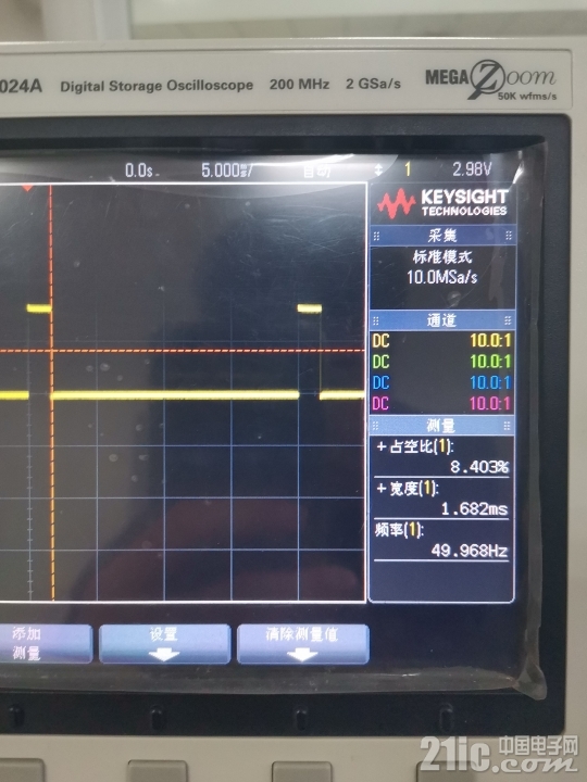

4下载验证
将编译好的程序下载到开发板并复位,通过两个按键可控制改变PWM输出占空比从而控制舵机转动,通过示波器显示如下:
由以上三图可知,通过两个按键,可改变PWM输出占空比增大或减小。串口打印如下:
图中j和i的变化代表了LED灯的变化。
