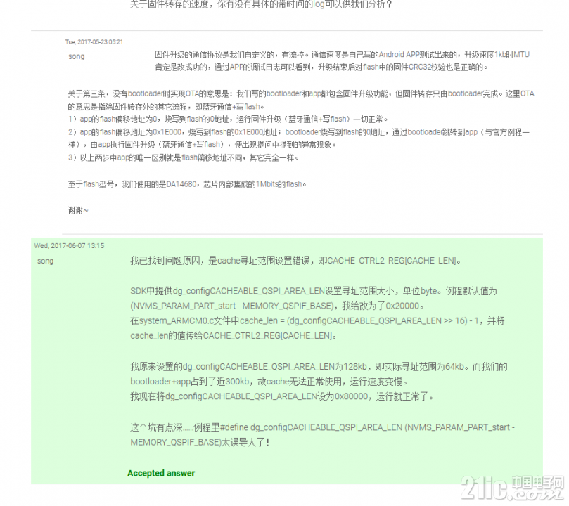

 楼主| 〽️〽️〽️ 发表于 2021-3-4 23:05 | 显示全部楼层
百度到的,别的处理器有这个问题cache问题
GD32F150 和 GD 3.1.0的库  会有这种cache概念吗? 看描述的问题也是和我非常像
