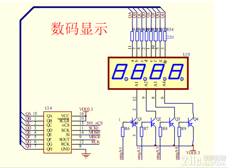

采用stm32控制数码管,采用595和单片机的SPI通信,通信特别不稳定
supernan 发表于 2021-3-3 21:35 | 显示全部楼层
原理图按看下
chenjunt 发表于 2021-3-3 21:37 | 显示全部楼层
楼主程序可以公开吗?贴程序看下吧,这么说看不出什么原因

 楼主| chuxh 发表于 2021-3-3 21:42 | 显示全部楼层
wuhany 发表于 2021-3-3 21:44 | 显示全部楼层
还有什么现象?能再详细描述下吗?
 楼主| chuxh 发表于 2021-3-3 21:47 | 显示全部楼层
数码管乱码,不受控制,其中电路图VDD为5v,为了让数码管更亮,电阻为200欧姆
spark周 发表于 2021-3-3 21:49 | 显示全部楼层
先确认595的驱动是否ok
huangchui 发表于 2021-3-3 21:51 | 显示全部楼层
再确认595每一路和数码管的对应关系

llljh 发表于 2021-3-3 21:59 | 显示全部楼层
你确认如果输出一个固定的后,还会乱闪吗
supernan 发表于 2021-3-3 22:01 | 显示全部楼层
我之前用MAX7219玩过。
pangb 发表于 2021-3-3 22:03 | 显示全部楼层
你用的是F1哪一个?
xxmmi 发表于 2021-3-3 22:05 | 显示全部楼层
如楼上说,你固定一个数值,也乱串?
kangzj 发表于 2021-3-3 22:07 | 显示全部楼层
确定驱动IC没问题?
 楼主| chuxh 发表于 2021-3-3 22:09 | 显示全部楼层
那不会乱闪了
 楼主| chuxh 发表于 2021-3-3 22:15 | 显示全部楼层
F103zet6
spark周 发表于 2021-3-3 22:17 | 显示全部楼层
这说明乱闪是你软件没有组织好造成的s
午夜粪车 发表于 2021-3-3 22:19 | 显示全部楼层
你显示固定内容没问题,就是切换显示内容的程序没有处理好
