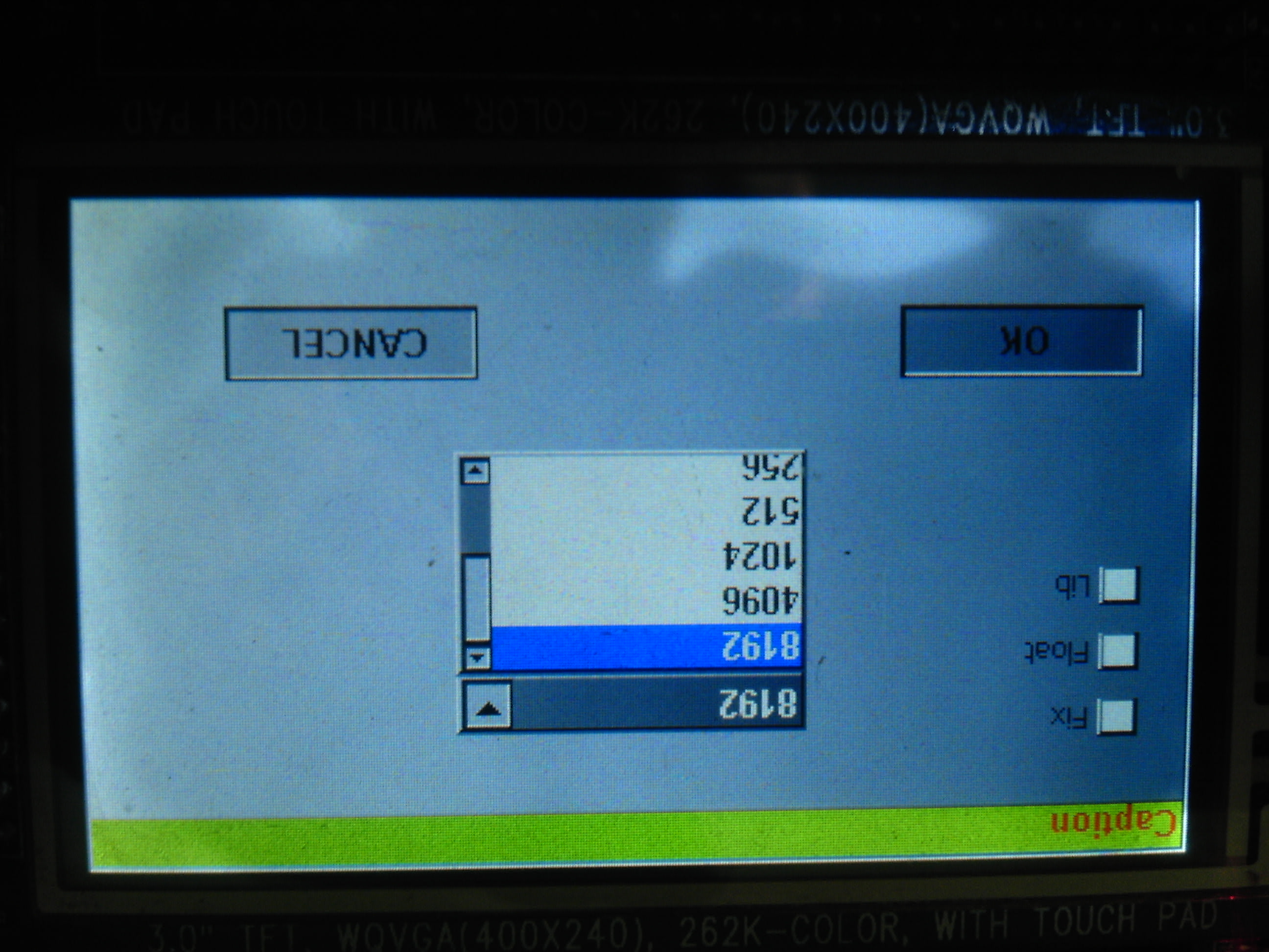

基于uCOS-II V2.86+ucGUI V3.90的超级示波器
 楼主| Eric2013 发表于 2012-2-20 16:51 | 显示全部楼层 |阅读模式

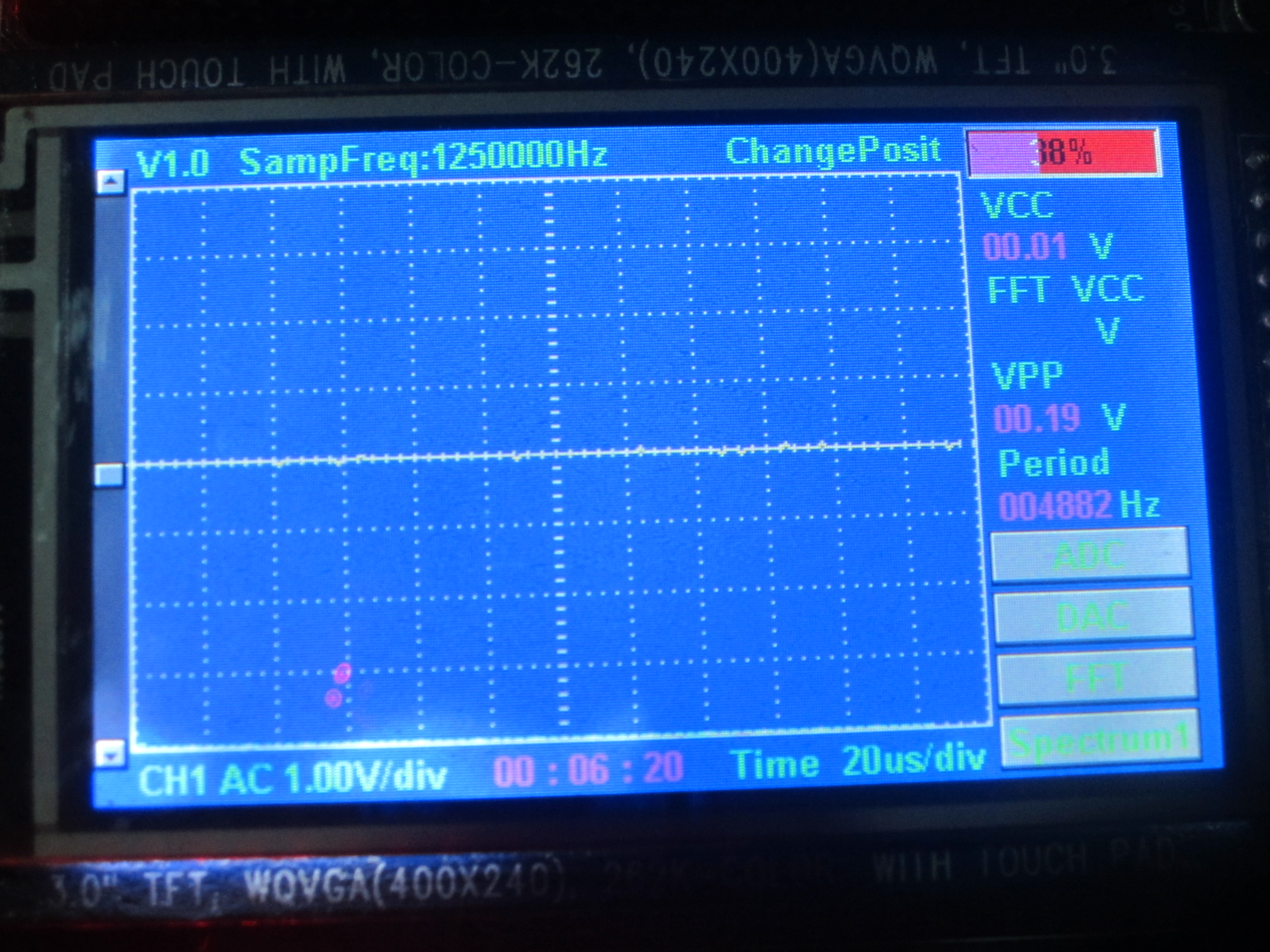

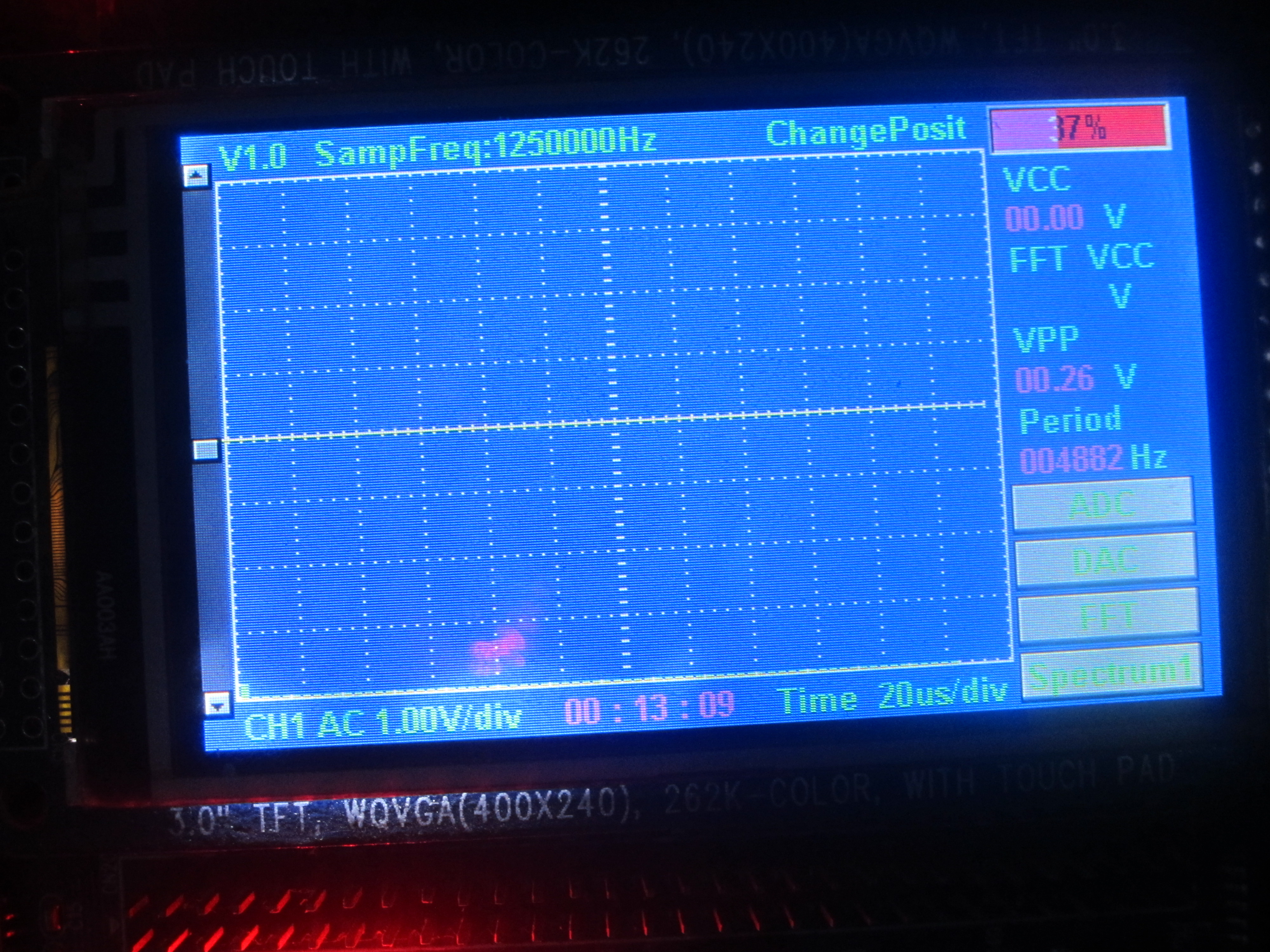

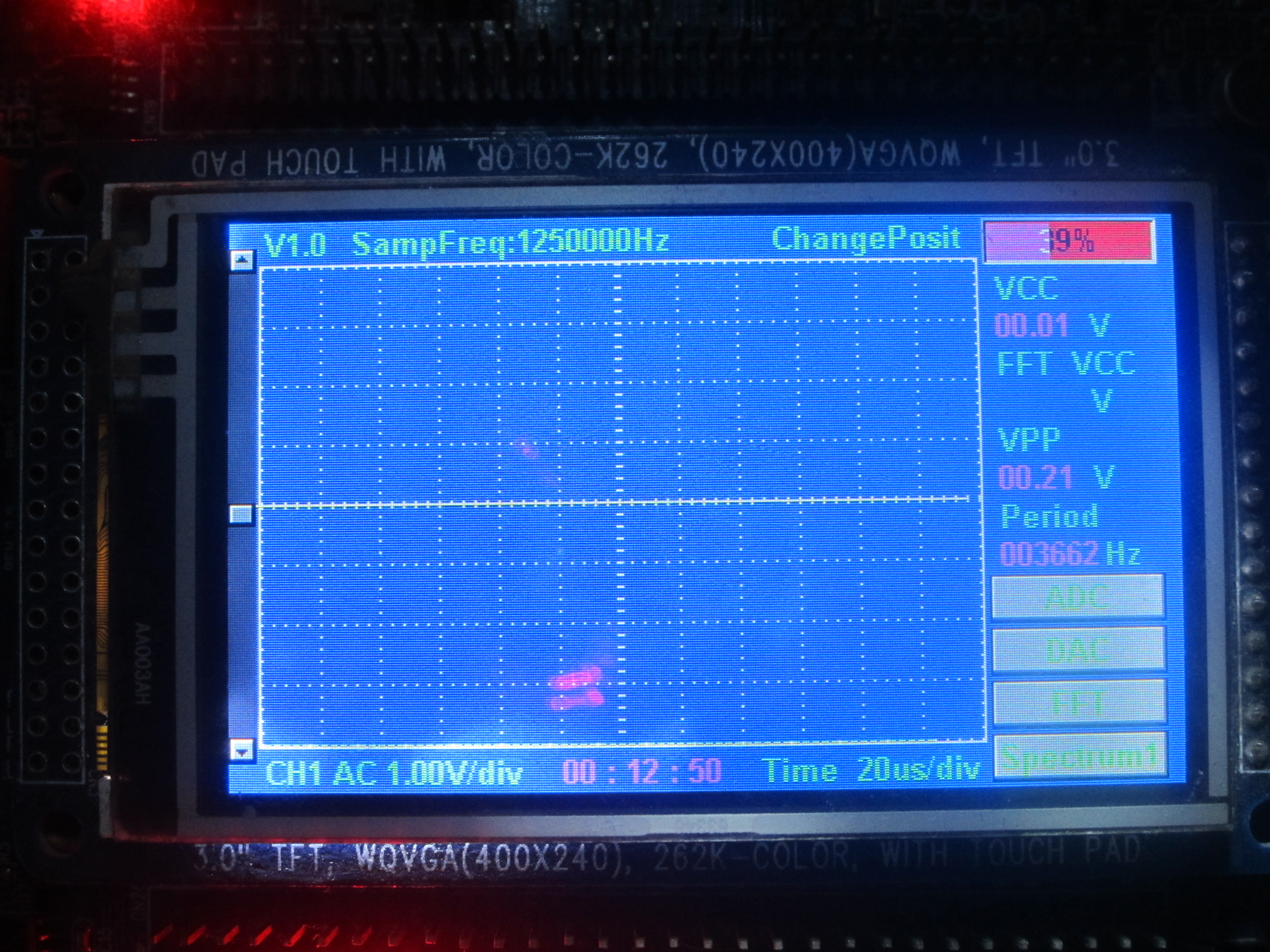

基本介绍
  在我的博客里面看也许好点
  http://blog.sina.com.cn/s/blog_98ee3a930100wabw.html
  硬件平台STM32F103ZET6  软件RVMDK V4,.23
1.最高支持2.5MHz的采样率,采样的是快速交叉模式,理论上支持的最高才采样率是2MHz,但是由于采用的是72M的时钟,所以就只能超频了,不过效果还可以的。
  2.支持浮点FFT(最高512点的FFT,到1024点的话会卡机的),定点FFT(最高4096   点),和官方的库函数。并且支持两种频谱的显示,一种是类似MATLAB那样的,一种是类似千千静听那样的频谱。并且可以估计正弦波的频率
3,支持频率按1--2--5的步数递增和递减,支持波形的上移下移,支持5v,2v,1v,500mv,200mv,100mv的波形的显示。左侧有实时检测到的电压等数据的显示。
4.可以设置DAC输出三角波,正弦波,噪声,方波。
5.实时的显示时钟和CPU的利用率。
6.可以将USB虚拟串口加上,串口一传输,任务的使用情况。
7.可以用按钮也可以用触摸屏的按钮设置示波器。
由于相机的像素不是很高,所以波形有阴影。
先传几幅清晰点的图片

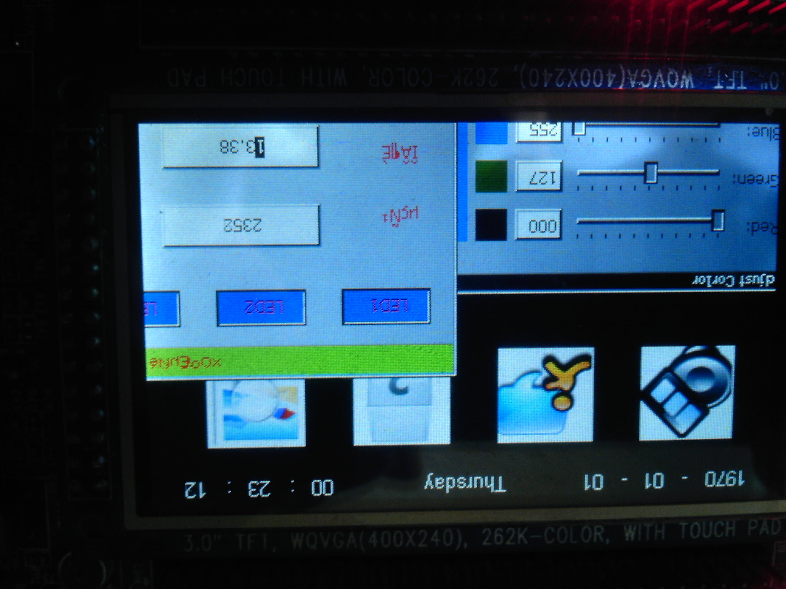

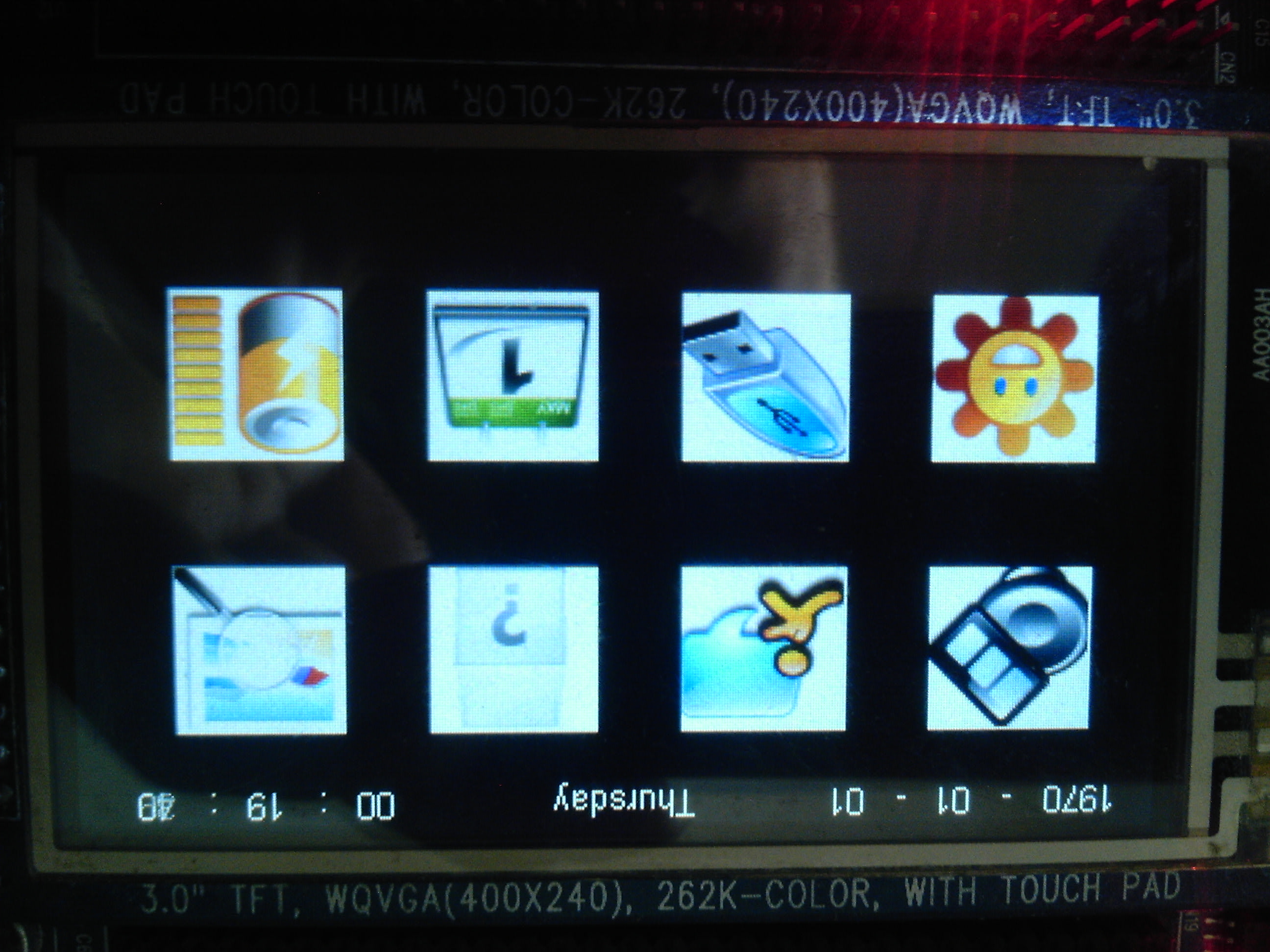

 楼主| Eric2013 发表于 2012-2-20 16:53 | 显示全部楼层

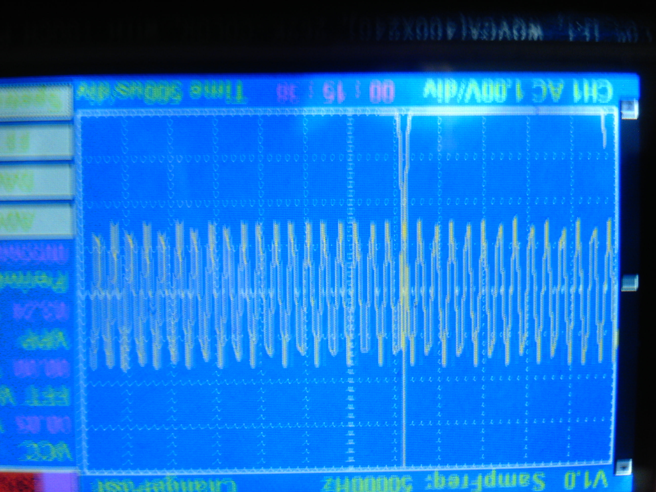

下面的图片分别是DAC FFT ADC的设置界面

先顶一个。不过有的图片上下颠倒了,看起来有点费劲。
 楼主| Eric2013 发表于 2012-2-20 17:38 | 显示全部楼层
呵呵 主要是想说明其实STM32跑GUI还是可以的再来几张别的图片
