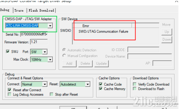

majt09 发表于 2021-4-15 15:06 | 显示全部楼层
Hi楼主:
    您好,本人 win 10安装楼上驱动成功,MDK(v5.33)显示连接设备失败,不知什么原因,求助!!!另外,ACT-link设备一直红灯,不像J-link连接成功为绿灯,但在其他电脑上(v5.23)正常刷写AC7811,也一直亮红灯,暂未发现其他异常。
Sy1vester 发表于 2021-4-15 18:59 | 显示全部楼层
Hi楼主:
    您好,本人 win 10安装楼上驱动成功,MDK(v5.33)显示连接设备失败,不知什么原因,求助!! ...
win10不需要驱动的,指示灯属于正常状态。但是笔记本连不上,是不是你的MAX Clock的值设置的太大了,我记得SW模式最大是10MHz的,建议设置到2MHz
