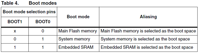

问题1:
按照DM00039084.PDF的介绍,BOOT0和BOOT1的管脚状态应该是BOOT0低;BOOT1高,见附件:
但实际使用的开发板,BOOT0和BOOT1的管脚状态都是下拉状态。
到底是哪里出错了?
问题2:
使用ST-LINK烧写程序,是否需要先设置好BOOT0和BOOT1的管脚状态?
香水城 发表于 2012-2-28 10:51 | 显示全部楼层
从参考手册中可以看出,当BOOT0=0时,BOOT1的状态是什么都可以,都是从内部Flash启动。
这个问题要看操作的软件怎么要求,如果通过JTAG/SWD时,通常不需要考虑BOOT0和BOOT1的管脚状态。
