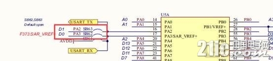

先打开NUCLEO-L452RE的原理图确定I2C和UART对应的引脚
UART2通过通过PA2,PA3连接到ST-LINK的虚拟串口

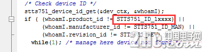

打开read_data_simple.c文件,example_main_stts751函数里的STTS751_ID_0xxxx改成STTS751_ID_1xxxx

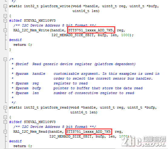

再将platform_write和platform_read里的STTS751_0xxxx_ADD_7K5改成STTS751_1xxxx_ADD_7K5
