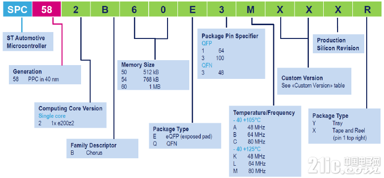

SPC582B P/N说明:

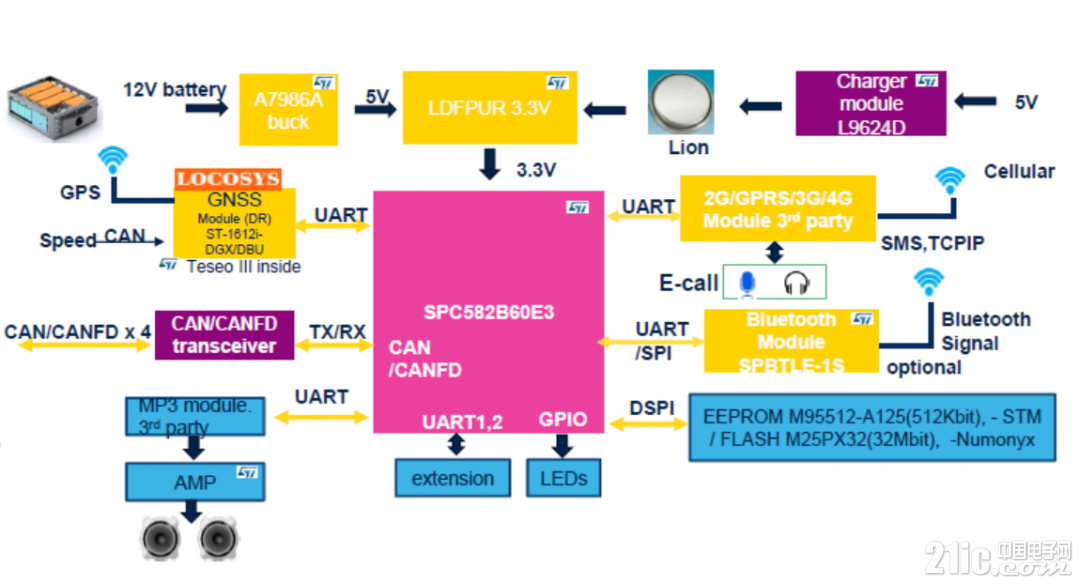

SPC582BX典型的应用包含:简单的车身控制(BCM),Gateway,前后尾灯控制(Front/rear lighting), T-Box等,列举2个简单的方块图:

T-Box方块图:
