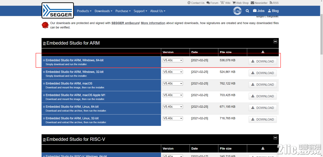

登录SEGGER的官网下载最新的Embedded Studio软件(https://www.segger.com/)。
根据电脑的不同版本选择不同版本的软件进行下载,由于本次教程使用的电脑是win10、64位的,因此选择64位win10版本的软件进行下载。

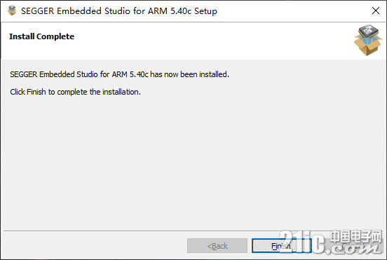

02 软件安装
软件安装可以一直Next,基本上选择默认的配置即可,操作比较简单。

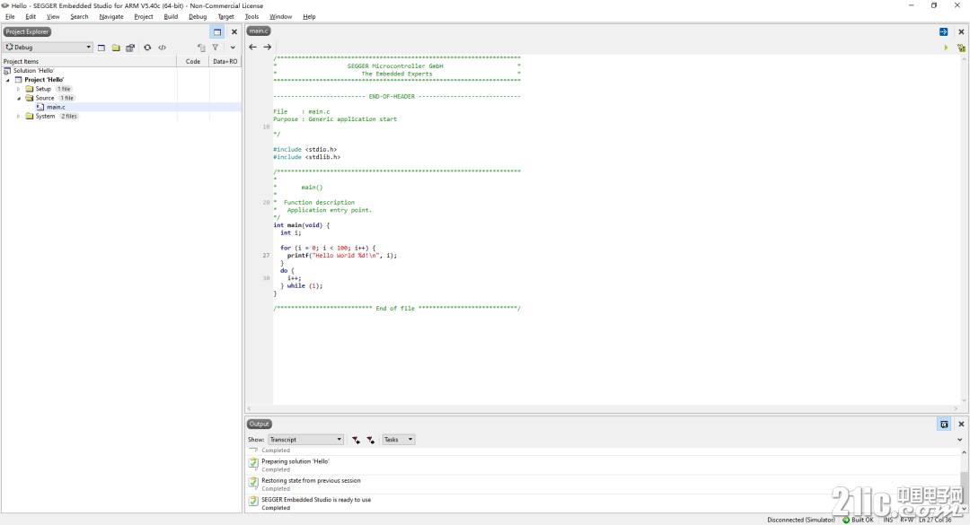

640?wx_fmt=png.jpg 完成以后,双击打开Embedded Studio IDE,会弹出一个预警对话框,我们直接点击CONtiNUE按钮跳过即可,然后会进入到系统默认的工程页面,则说明我们的环境配置成功。

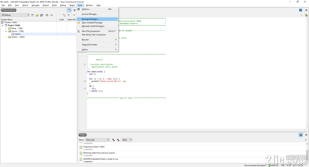

03 安装PACK

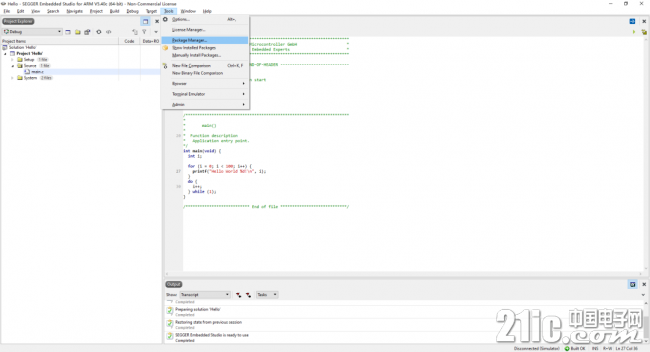

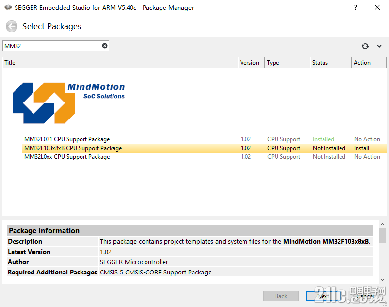

打开Embedded Studio上位机软件,打开选项卡Tools->Package Manager进入pack管理选项卡。

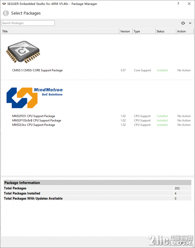

640?wx_fmt=png.jpg 在SearchPackages搜索框中输入MM32查找pack包进行安装,pack根据自己的工程需求来进行安装即可(MM32最新系列的MCU的pack正在得到SEGGER支持过程中,用户也可以选择相同的型号pack)。
点击我们选中的pack包我们就会看到IDE弹出Next按钮。

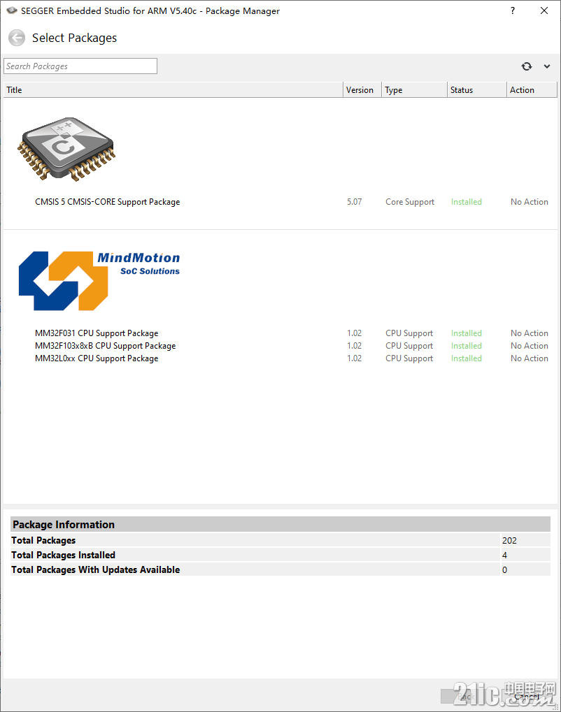

640?wx_fmt=png.jpg 点击Next按钮进入下载安装选项卡。
04 查看安装完成的pack包
点击display InstalLED选项卡就会弹出已经安装完成的pack包,并可以查看已经安装完成pack包的相关信息。

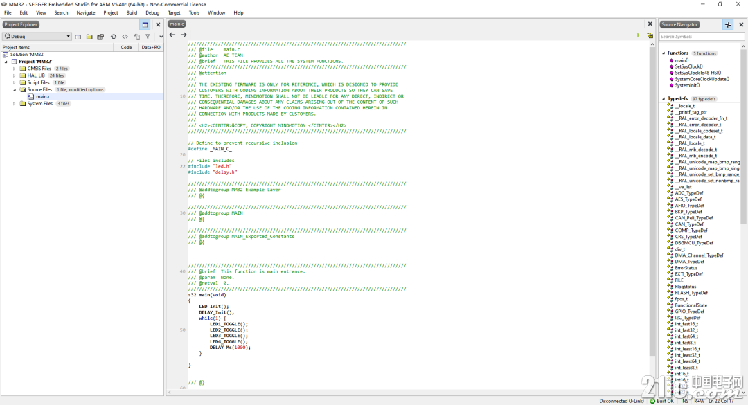

01 新建工程
选择File->New Project选项卡。

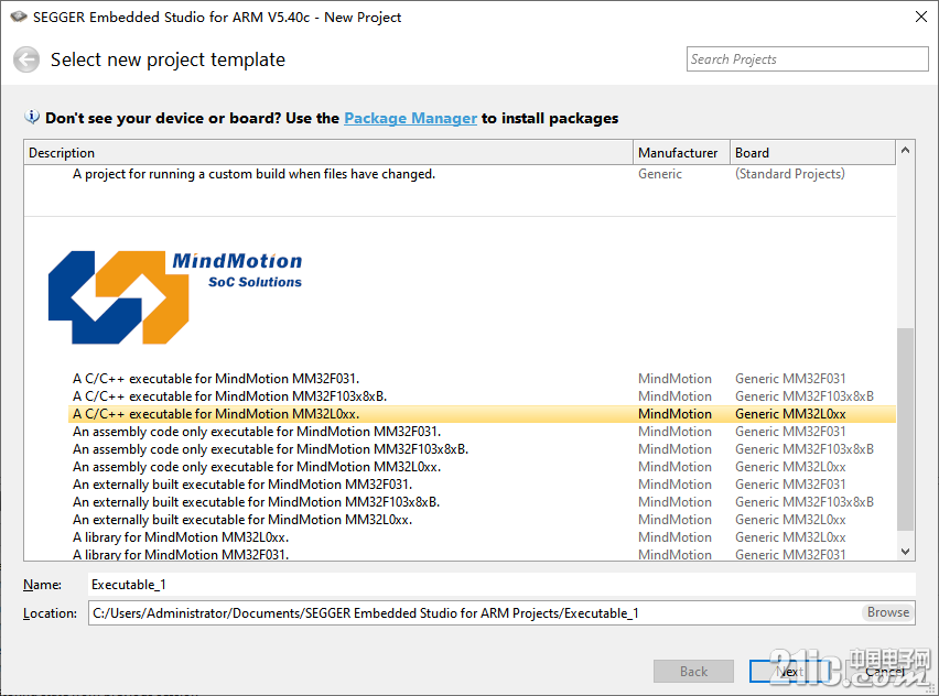

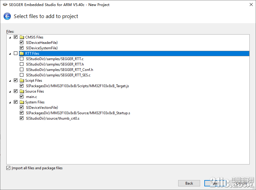

640?wx_fmt=png.jpg 选择MM32的芯片型号。
640?wx_fmt=png.jpg 并配置工程名,将默认的工程名修改为MM32。

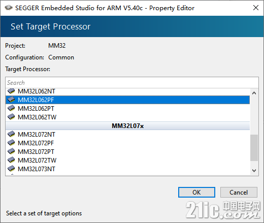

640?wx_fmt=png.jpg 选择相关的工程配置,点击Target Processor来选择芯片的具体型号。

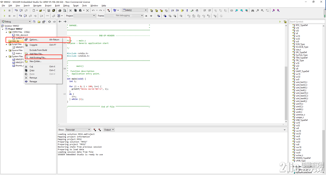

02 加载文件

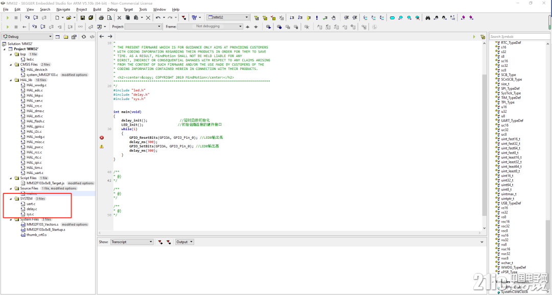

640?wx_fmt=png.jpg 移植MM32F013x的库到我们的工程,首先我们从MM32官网下载最新的MM32F013x的SDK包到我们的电脑并解压缩。

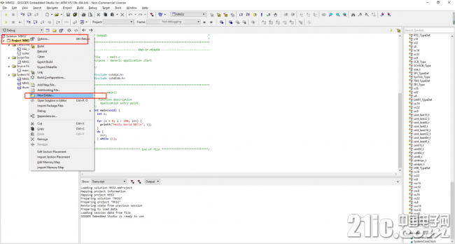

640?wx_fmt=png.jpg 并将Device下面的HAL_lib复制到我们的工程下面,并在工程中新建一个文件夹并将HAL_lib中的文件添加到工程。具体的操作如下:
640?wx_fmt=png.jpg 640?wx_fmt=png.jpg 并将MM32F013x工程中的IOtoggle的main.c替换工程中的main.c文件。

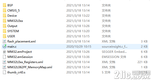

640?wx_fmt=png.jpg 添加led的驱动文件到工程中:在工程中新建BSP文件夹并将IOtoggle文件夹下面的HARDWARE文件夹下面的LED.c复制到BSP文件夹下面,并添加到工程中。
640?wx_fmt=png.jpg 工程中添加SYSTEM文件夹并添加文件,具体的操作就是将IOtoggle文件夹下面的SYSTEM文件夹复制到我们的工程中,并添加到工程项目中,具体的操作如下:
640?wx_fmt=png.jpg 在SYSTEM文件夹下面新建一个inc文件夹,并将从官方库SYSTEM移植过来的.h文件放在此文件夹下面。
640?wx_fmt=jpeg.jpg 640?wx_fmt=jpeg.jpg 添加.C文件到工程中。
640?wx_fmt=png.jpg 添加MM32F013x的库的头文件,具体的操作如下:
将Device文件夹下面CMSIS文件夹中的文件复制到工程文件夹下面的CMSIS_5->CMSIS文件夹下面的Include文件夹下面。
03 添加路径

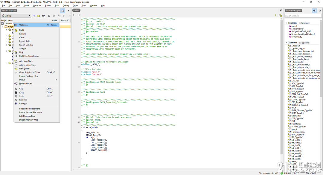

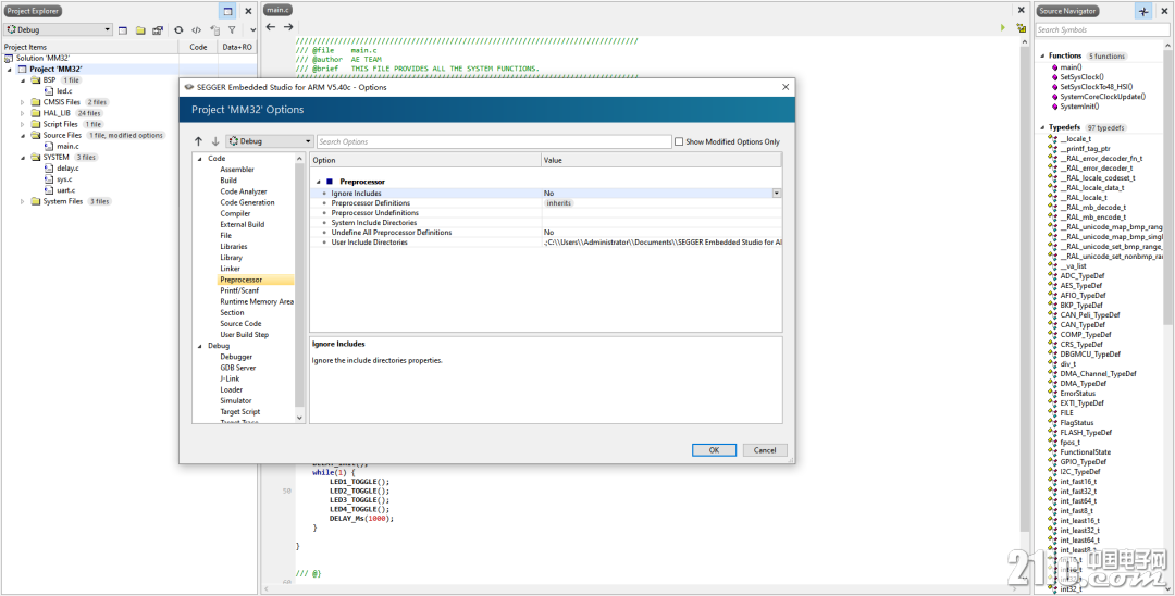

右击Project->Options。
640?wx_fmt=png.jpg 在Code目录下的Preprocessor中点击User Include Directories选中添加路径即可。

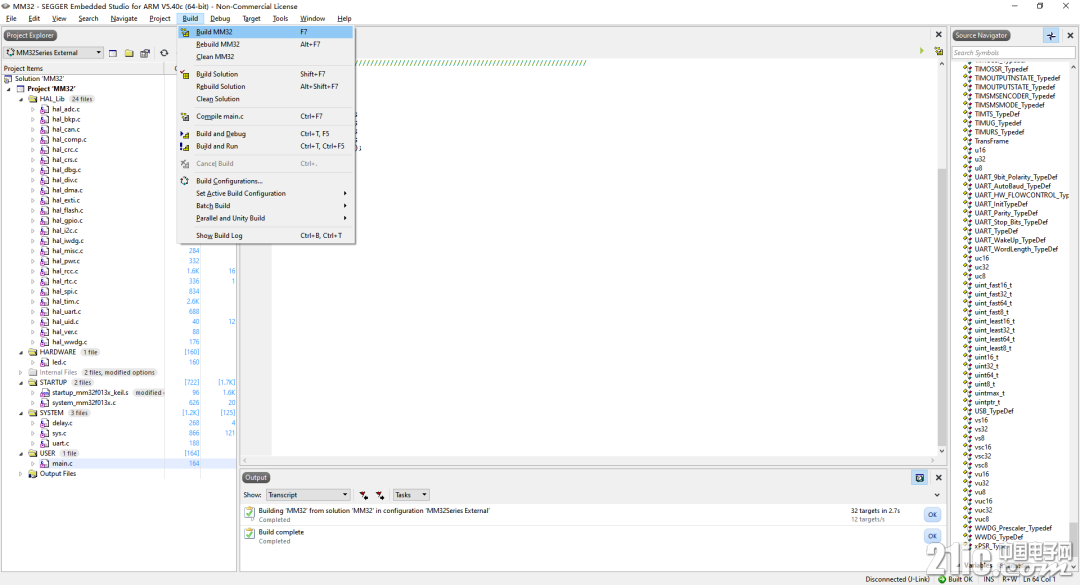

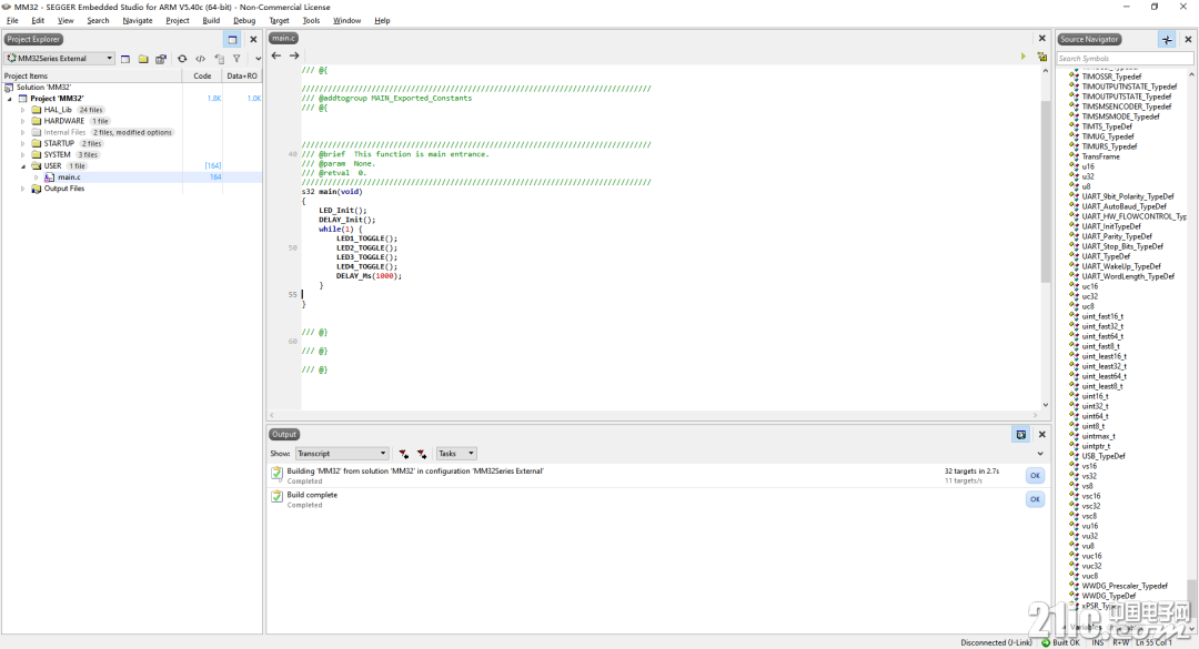

04 编译

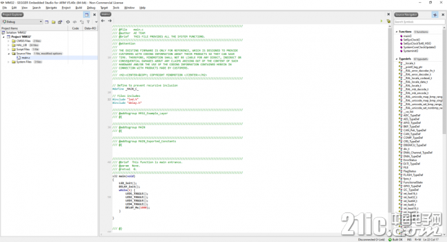

640?wx_fmt=png.jpg 我们会发现很多的错误,在delay.c \ uart.c中都需要添加#include "HAL_conf.h"头文件,并在uart中屏蔽掉FILE __stdout这行代码。
出现Build complete则说明我们的文件编译成功了,接下来进行验证,我们将代码下载进我们的板子测试OK,说明我们工程搭建成功。

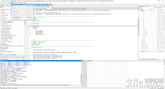

debug的时候我们既可以选择软件自带的调试方式也可以选择Ozone进行调试。

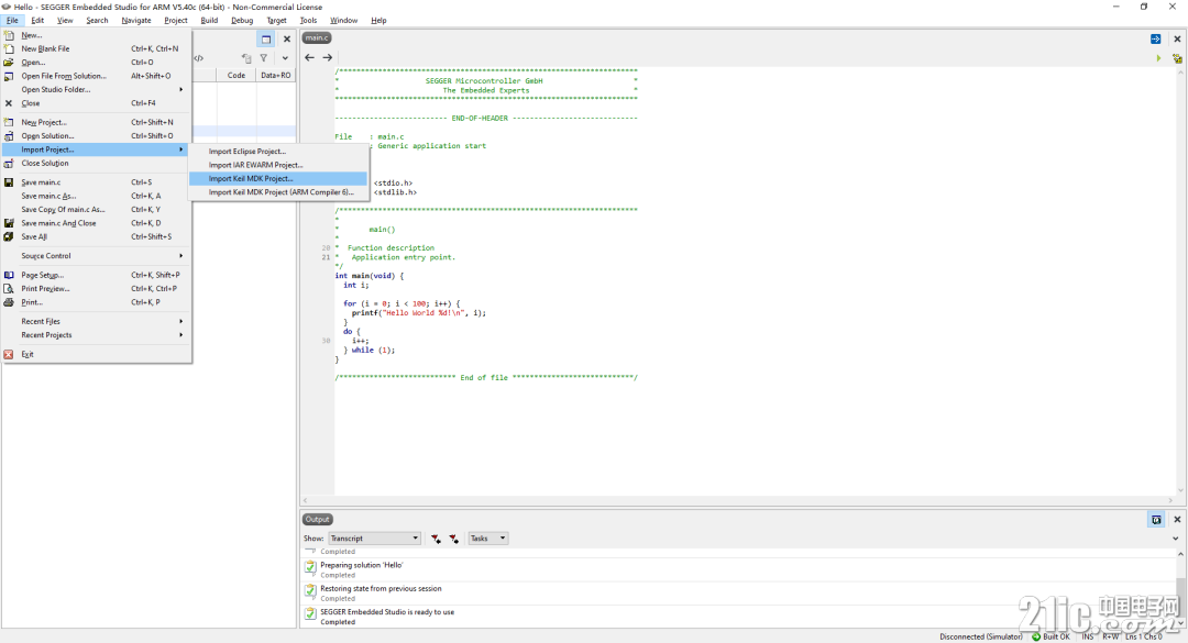

将KEIL工程导入到SEGGER Embedded Studio编译器去编译文件具体的操作如下:

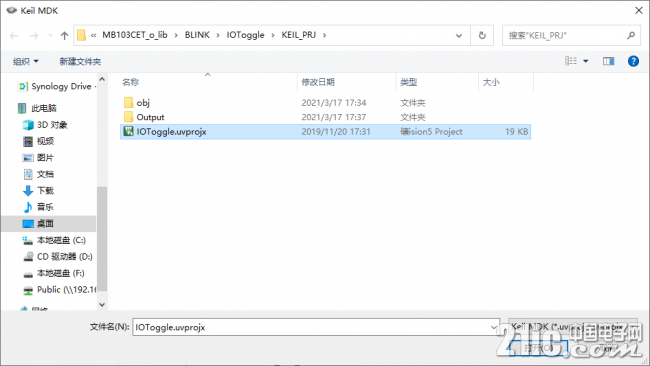

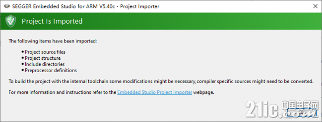

选择File->Import Project选项卡来添加MDK工程,并选择导入mdk工程类型,目前支持的类型有MDK、MDK-ARM6、IAR、GCC。
640?wx_fmt=png.jpg 选择MDK工程文件。

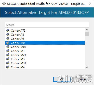

选择内核型号:
640?wx_fmt=png.jpg 选择编译配置,则选择外部编译工具。

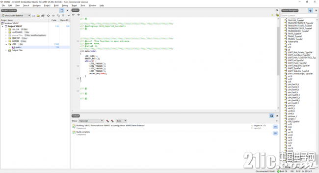

640?wx_fmt=png.jpg 640?wx_fmt=png.jpg 到此我们就可以看到我们文件导入成功了。
02 编译
640?wx_fmt=png.jpg 出现Build complete则说明我们的文件编译成功了。

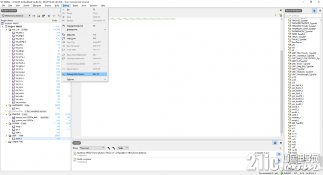

03 下载调试

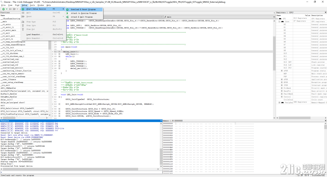

选择Debug->Debug with Ozone选项卡来进入Debug模式。
640?wx_fmt=png.jpg 下载并开始调试:
