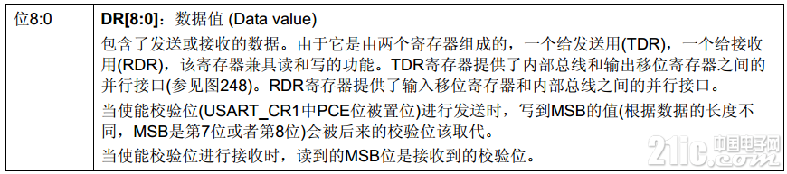

  1)① USART_SR状态寄存器
           RXNE(读数据寄存器非空),当该位被置 1 的时候,就是提示已经有数据被接收到了,并
且可以读出来了。这时候我们要做的就是尽快去读取 USART_DR,通过读 USART_DR 可以将
该位清零,也可以向该位写 0,直接清除。
TC(发送完成),当该位被置位的时候,表示 USART_DR 内的数据已经被发送完成了。如
果设置了这个位的中断,则会产生中断。该位也有两种清零方式: 1)读 USART_SR,写
USART_DR。 2)直接向该位写 0。

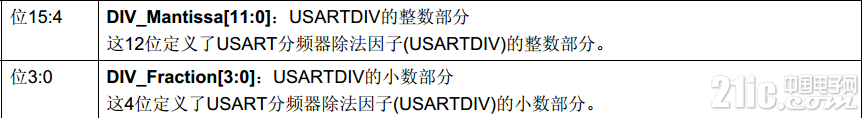

 楼主| 慢醇 发表于 2021-3-27 23:26 | 显示全部楼层
波特率的计算方法:
   接收器和发送器的波特率在USARTDIV的整数和小数寄存器中的值应设置成相同。
这里的fCK是给外设的时钟(PCLK1用于USART2、 3、 4、 5, PCLK2用于USART1)
USARTDIV是一个无符号的定点数。这12位的值设置在USART_BRR寄存器。
注: 在写入USART_BRR之后,波特率计数器会被波特率寄存器的新值替换。因此,不要在通信进
行中改变波特率寄存器的数值。
 楼主| 慢醇 发表于 2021-3-27 23:27 | 显示全部楼层
example:假设我们的串口1要设置115200的波特率,而PCLK2的时钟为72M。这样我们根据上面的公式有:USARTDIV=72000000/(115200*16)=39.0625
    那么得到:
       DIV_Fraction=16*0.0625=1=0X01;
       DIV_Mantissa=39=0X27;
这样,我们就得到了USART_BRR的值为0X0271。只要设置BRR寄存器值为0X0271就可以得到115200的波特率。

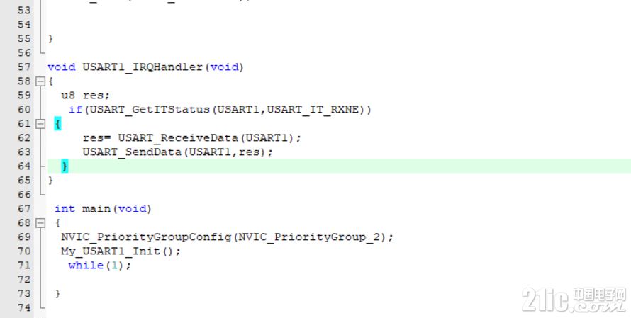

6.example: 55388605f4f88890f4.png
 楼主| 慢醇 发表于 2021-3-27 23:33 | 显示全部楼层
 楼主| 慢醇 发表于 2021-3-27 23:35 | 显示全部楼层
 楼主| 慢醇 发表于 2021-3-27 23:36 | 显示全部楼层
