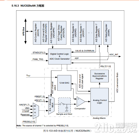

基本配置
ADC引脚功能在P1_MFP寄存器配置。建议关闭模拟输入引脚的数字输入通道,以避免漏电。用户
可以通过配置P1_OFFD 寄存器关闭数字输入通道。ADC外设时钟可以在ADC_EN(APBCLK[28]) 使能。ADC外设时钟源在ADC_S(CLKSEL1[3:2]) 选择。时钟预分频在ADC_N(CLKDIV[23:16])设置。
 楼主| 逢dududu必shu 发表于 2021-3-29 14:27 | 显示全部楼层
功能描述
NUC029xAN:
该A/D转换器通过逐次逼近的方式运行,分辨率为12位。该ADC有四种操作模式:单次模式、Burst
模式、单次周期扫描模式和连续周期扫描模式。当用户想要改变操作模式或者模拟输入通道,为了
避免错误的操作,软件必须提前清除ADST(ADCR[11])位为0。

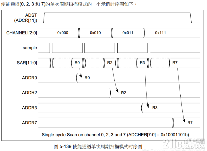

单周期扫描模式
在单周期扫描模式,A/D转换器按编号从小到大采样和转换所有指定的通道一次。操作流程如下:
当ADST(ADCR[11])位通过软件或外部触发输入设置为1,编号最小的通道将开始A/D转换。
当每一个使能的通道A/D转换完成,转换结果按顺序传输到每个通道相应的A/D数据寄存器
当所有使能的通道转换完成,ADF(ADSR[0]) 位将置1。如果ADC中断功能使能,ADC中断产
生。
在ADC完成一次周期转换,ADST(ADCR[11])位将自动清除为0且A/D转换进入空闲状态。如果
在所有使能的ADC通道转换完成之前,ADST(ADCR[11])位清为0,ADC将不能完成当前转换
且A/D转换器直接进入空闲状态。
