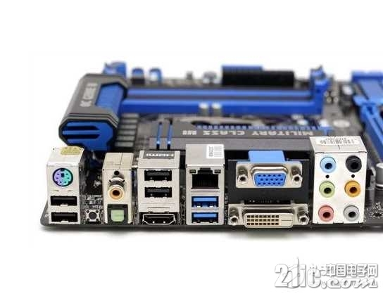

什么是I/O接口
I/O口就是CPU与外设之间的逻辑电路,一般简称为接口。单片机IO端口只可以接收和发送编辑电平数字信号,而IO外设输出输入的信号种类、电平信号各异。

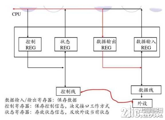

接口电路的主要功能
1.数据锁存储器
数据输出都是通过系统的数据总线进行的,但是由于CPU的工作速度比较快,数据停留在数据总线上的时间非常短暂,所以无法满足慢速输出设备的需求,因此在接口电路中要设置数据锁存储器,用来保存输出数据到输出设备能完全接收为止,那么数据总线上的数据输出存储是一项重要的功能。
2.三态缓冲功能
数据输入时,输入设备传送数据至CPU也是要通过数据总线,但是数据总线是系统的公用数据通道,上面还会有许多数据源,数据总线的工作十分。为了维护数据总线上数据传输的秩序,便采用了三态缓冲功能,只允许当前时刻正在正在进行数据传送的数据源占用数据总线,而其他的数据源都必须要与数据总线进处于隔离状态,这就是三态缓冲功能。
3.数字信号转换
CPU只可以输出和输入并行的电压数字信号,但是有些外部设备的所提供的信号并不是这种信号形式,所以需要使用接口电路把不是并行的电压数字信号进行转换,其转换形式分为几种类型分别是数一模转换、串一并转换、模一数转换、并一串转换等。
4.速度匹配功能
由于速度上的差异,使得数据的I/O传送很难用异步方式进行,因此只能在确认外设已经为数据传送做好准备的前提下才可以进行I/O操作,若要了解外设是否准备好,就需要通过接口产生或者传送外设的状态信息。以此来进行外设与CPU之间的速度协调。

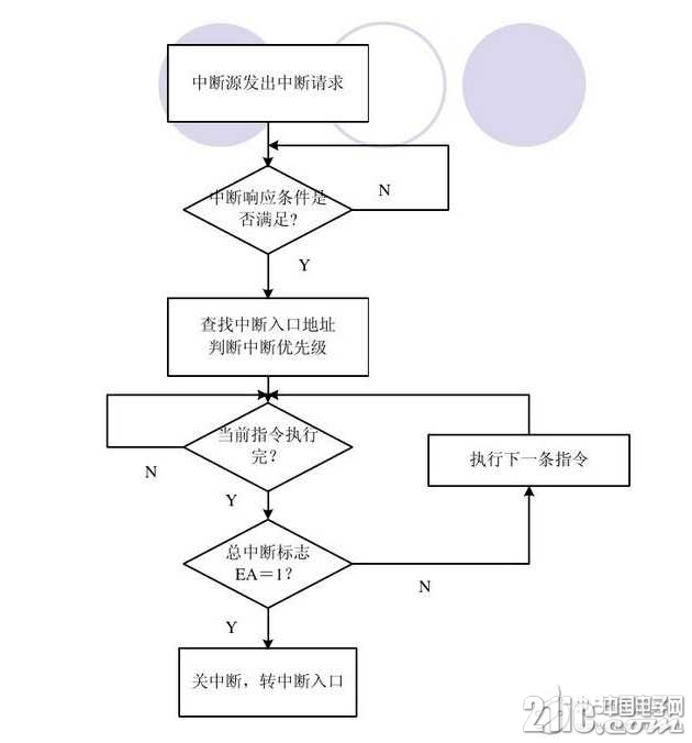

中断技术
如何区分查询方式和中断方式,了解外设是否为数据传送做好了准备,查询方式是CPU的主动形式,中断方式CPU等待中断请求的被动形式。
采用中断方式进行数据传送时,当外设置为数据传送做好准备之后,就向CPU发出中断请求。在CPU接收到中断请求后就立即做出响应,从而暂停正在执行的原程序。而转出为外设的数据输出输入服务,待这套服务完成之后程序返回状态,CPU再继续执行被中断的原程序。
程序中断方式,很大程度上提升了系统的效率,中断可以快速实现CPU与外部慢速设备之间的工作,实现快速实时处理故障不仅速度快而且还可以实现多道程序方式,所以这种方式在计算机被广泛采用。但是中断请求是一种随机的事件,若每传送一个字符都进行中断,那么消耗将会很大。要实现程序中断,对计算机的硬件和软件都有较高的要求,另外,由于中断处理需要现场恢复和现场保护,所以,对于CPU来讲任然是一笔较大的无用开销。
