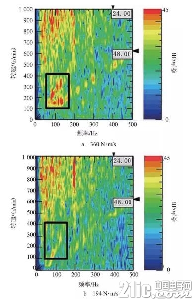

纯电模式起步阶段(电机转速为100~410 r/min),电驱总成“呜呜”声较明显,对应频率段为50~145 Hz,其主要贡献为电机24 阶和48 阶噪声,相对应阶次电机本体振动也严重超标。通过试验,电机起步噪声随扭矩加载速率的降低而减小,但同时会降低整车的动力性。综合考虑,在起步瞬间将原加载速率由360 N·m/s降低到194 N·m/s,噪声改善明显,如图7 所示,且对动力性影响可接受。
图7 某新能源车加载速率车内噪声频谱图
