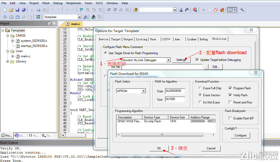

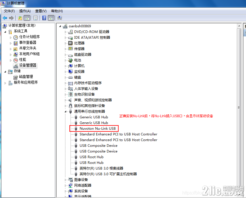

Nuvoton 语音MCU开发
1. 开发环境搭建
KEIL – uVision4; //程序编译调试
Nuvoton NuVoice Tool V5.03.001.exe //开发语音使用的协助工具
Nu-Link_Keil_Driver 2.01.6592.exe //Nu-Link 驱动, KEIL 芯片驱动
Nuvoton I91200 SDS V1.02.000.exe //ISD9200 系列芯片 SDS 开发包
成功安装之后:
watermark,type_ZmFuZ3poZW5naGVpdGk,shadow_10,text_aHR0cHM6Ly9ibG9nLmNzZG4ubmV0L25pY29sZTA4OA==,size_16,color_FFFFFF,t_70.jpg

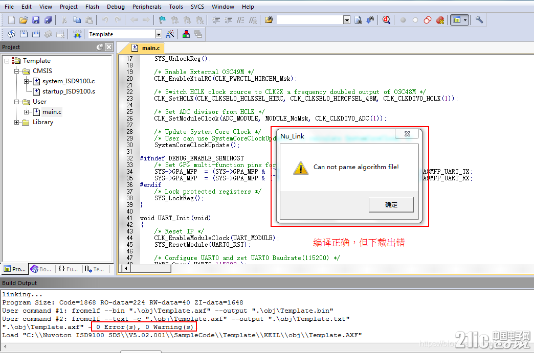

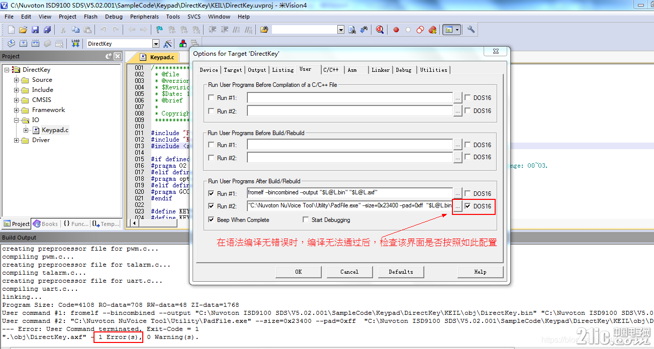

2. 例程代码编译

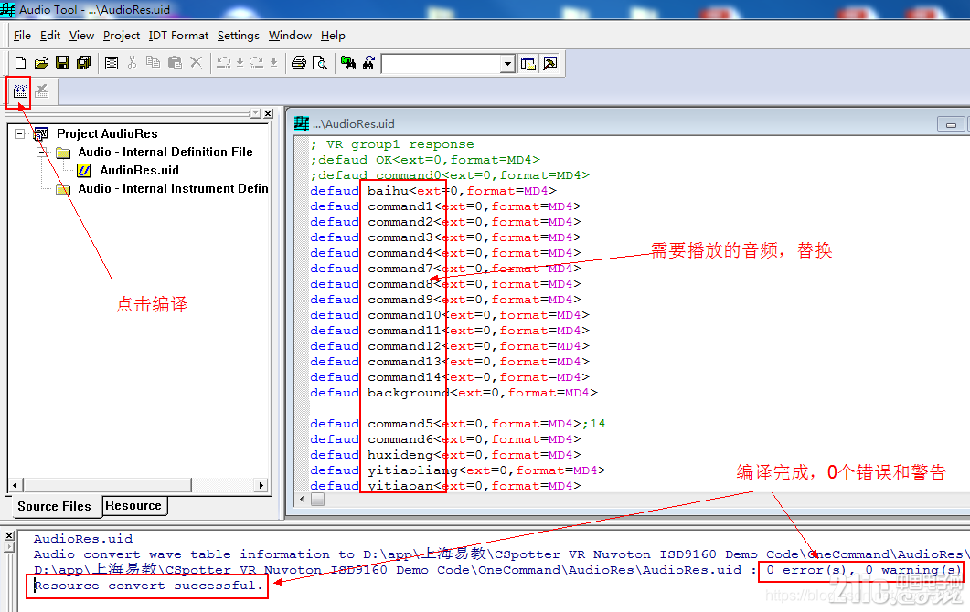

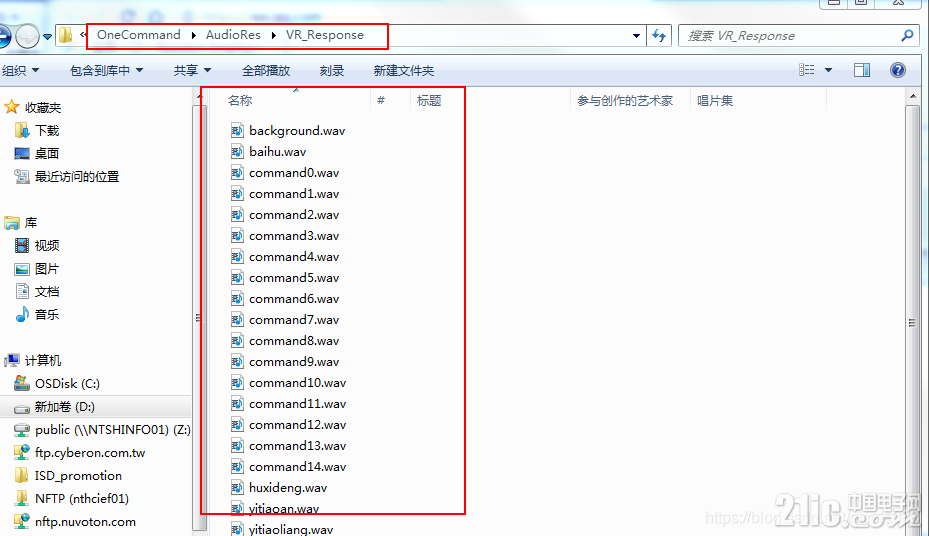

4. 生成音频烧录文件
将音频软件截留保存为 WAV 格式单声道音频文档(推荐软件GoldWave); 并将 WAV 文件拷贝到 demo 文件夹下 .\CSpotter VR Nuvoton ISD9260 Demo Code\OneCommand\AudioRes\VR_Response
安装 Nuvoton NuVoice Tool 软件到电脑;
在开始-程序–文件夹 Nuvoton NuVoice Tool 下, 打开 audio tool 软件工具;
选择 File- Open----
打开 demo 文件夹 AudioRes, 选择 AudioRes.wba, 点击: 打开;
将 AudioRes 文本中黑色的名字替换为你需要播放的文件名, 点击“”编译, 即可生成ROM 播放文件; 此文件烧录到外部 falsh;
