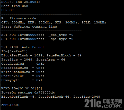

NUC980DK61YC烧录下载问题  连不上NuWriter    用的SPI nand、
 楼主| Wuwj1204 发表于 2021-4-9 17:02 | 显示全部楼层
串口0打印 日志如下
193086070180102441.png https://bbs.21ic.com/forum.php?mod=attachment&aid=MTY1NzE5MHw0N2YxZGNjYnwxNzU2MDA2MjQ4fDB8 5513607017f59560c.png https://bbs.21ic.com/forum.php?mod=attachment&aid=MTY1NzE5MHw0N2YxZGNjYnwxNzU2MDA2MjQ4fDB8

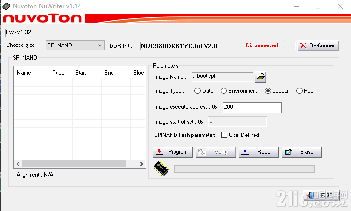

 楼主| Wuwj1204 发表于 2021-4-9 17:03 | 显示全部楼层
连接显示异常

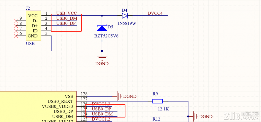

原理图如下  麻烦有懂的大神指导一下
twjiang 发表于 2021-4-9 18:09 | 显示全部楼层
首先更新最新的 NuWritter 工具:https://github.com/OpenNuvoton/NUC980_NuWriter
 楼主| Wuwj1204 发表于 2021-4-9 18:22 | 显示全部楼层
最新版本1.16也不行   连不上

PowerOn setting: 0x7f6000d4, 换算成二进制:01111111011000000000000011010100,
根据 TRM 手册,查 SYS_PWRON 寄存器得知:最低两位PG[1:0]是启动方式是USB启动, 你是否忘记烧完之后,没有将 jumpers置为从 SPI-NAND启动?
Boot Source Selection
When pin nRESET transited from low to high, the value of pin PG[1:0] latched to BTSSEL.
00= Boot from USB.
01= Boot from SD/eMMC.
10= Boot from NAND Flash.
11= Boot from SPI Flash.
第三位代表QSPI0CKSEL,1为75Mhz,0为37.5Mhz, 检查CLK是否正常?(供电,相关电阻,电容)

从LOG来看卡在EMMC1/SD1,所以注意芯片EMMC1/SD1接口的使用,建议把PF.0~PF.6断开外围测试。

 楼主| Wuwj1204 发表于 2021-4-12 09:09 | 显示全部楼层
twjiang 发表于 2021-4-9 22:00
贴出SPI NAND外围的电路看看
外围电路在下方

统一回复:感谢各位大哥帮助,最后解决办法。    更新最新驱动,今天电脑重启一下,重新RE-connect一下,然后就好了,一直连上没断过。
