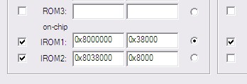

我需要预留一部分Flash保存从上位机发送下来的程序,发现一个奇怪的现象。为什么在对最后一页擦除时,只擦了这一页的一部分?如图所示:
几块板子都是这样,对已经擦除成FF的区域可以写入数据。对其他AA的区域却不行。请教下为什么?

读回来的状态为0。我用memory窗口去查看这个寄存器地址处的值时,发现为AA,用变量gDebug = FLASH->CR;去读取后,发现是0
所以我怀疑是编译器查看功能的问题,然后我再把进行写操作的Flash地址的数据读回到变量里,发现写成功了,但是用memory去查看,发现也是AA。
严重怀疑是mdk本身的问题。
谢谢香主的及时解答。
我还想请教下,在option中将片上flash配置为两个区域,
如何指定将所有代码放入一个区域?
是否需要将每个文件进行如下图这样的指定:
