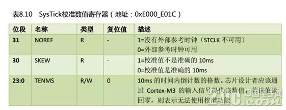

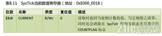

与systick相关的寄存器的说明

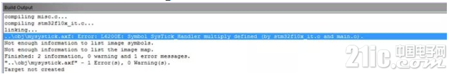

注意:
如果在工程中,加入了stm32f10x_it.c,而又在主函数中编写中断函数,则会报错。
 楼主| 实际测量不符 发表于 2021-4-26 22:31 | 显示全部楼层
因为在stm32f10x_it.c文件中,也有这个中断函数的声明,只是内容是空的。
  * @brief  This function handles SysTick Handler.
  * @param  None
  * @retval None
void SysTick_Handler(void)
