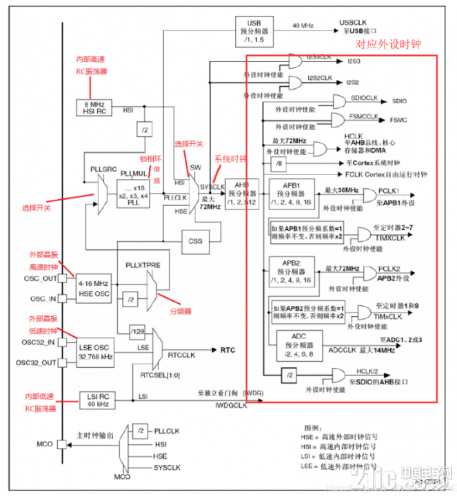

 楼主| 发给她更好fh 发表于 2021-4-27 13:43 | 显示全部楼层
乍一看很吓人,但其实很好理解,我们看系统时钟SYSCLK 的左边  系统时钟有很多种选择,而左边的部分就是设置系统时钟使用那个时钟源,
系统时钟SYSCLK 的右边,则是系统时钟通过AHB预分频器,给相对应的外设设置相对应的时钟频率
从左到右可以简单理解为  各个时钟源--->系统时钟来源的设置--->各个外设时钟的设置

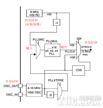

时钟系统
1各个时钟源    (左边的部分)
STM32 有4个独立时钟源:HSI、HSE、LSI、LSE。
①、HSI是高速内部时钟,RC振荡器,频率为8MHz,精度不高。
②、HSE是高速外部时钟,可接石英/陶瓷谐振器,或者接外部时钟源,频率范围为4MHz~16MHz。
③、LSI是低速内部时钟,RC振荡器,频率为40kHz,提供低功耗时钟。
④、LSE是低速外部时钟,接频率为32.768kHz的石英晶体。
 楼主| 发给她更好fh 发表于 2021-4-27 13:51 | 显示全部楼层
其中LSI是作为IWDGCLK(独立看门狗)时钟源和RTC时钟源 而独立使用
而HSI高速内部时钟 HSE高速外部时钟 PLL锁相环时钟  这三个经过分频或者倍频 作为系统时钟来使用
PLL为锁相环倍频输出,其时钟输入源可选择为HSI/2、HSE或者HSE/2。倍频可选择为2~16倍,但是其输出频率最大不得超过72MHz。  通过倍频之后作为系统时钟的时钟源
 楼主| 发给她更好fh 发表于 2021-4-27 13:59 | 显示全部楼层
举个例子:Keil编写程序是默认的时钟为72Mhz,其实是这么来的:外部晶振(HSE)提供的8MHz(与电路板上的晶振的相关)通过PLLXTPRE分频器后,进入PLLSRC选择开关,进而通过PLLMUL锁相环进行倍频(x9)后,为系统提供72MHz的系统时钟(SYSCLK)。之后是AHB预分频器对时钟信号进行分频,然后为低速外设提供时钟。
或者内部RC振荡器(HSI) 为8MHz  /2 为4MHz 进入PLLSRC选择开关,通过PLLMUL锁相环进行倍频(x18)后 为72MHz
PS:  网上有很多人说是5个时钟源,这种说法有点问题,学习之后就会发现PLL并不是自己产生的时钟源,而是通过其他三个时钟源倍频得到的时钟
 楼主| 发给她更好fh 发表于 2021-4-27 14:04 | 显示全部楼层
2系统时钟SYSCLK
系统时钟SYSCLK可来源于三个时钟源:
①、HSI振荡器时钟
②、HSE振荡器时钟
③、PLL时钟
 楼主| 发给她更好fh 发表于 2021-4-27 14:05 | 显示全部楼层
最大为72Mhz

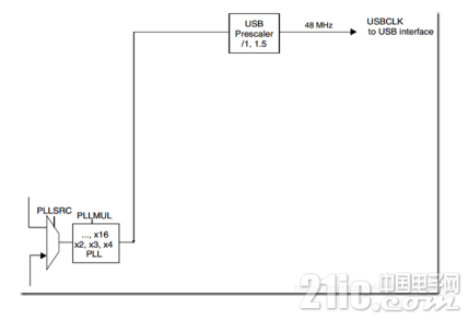

 楼主| 发给她更好fh 发表于 2021-4-27 14:12 | 显示全部楼层
STM32中有一个全速功能的USB模块,其串行接口引擎需要一个频率为48MHz的时钟源。该时钟源只能从PLL输出端获取(唯一的),,可以选择为1.5分频或者1分频,也就是,当需要使用USB模块时,PLL必须使能,并且时钟频率配置为48MHz或72MHz

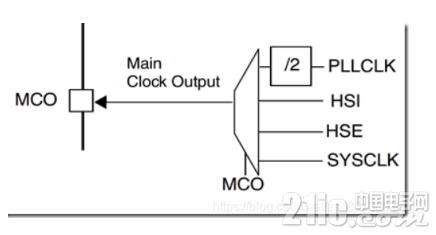

 楼主| 发给她更好fh 发表于 2021-4-27 14:15 | 显示全部楼层
STM32可以选择一个时钟信号输出到MCO脚(PA8)上,可以选择为PLL输出的2分频、HSI、HSE、或者系统时钟。可以把时钟信号输出供外部使用

5系统时钟通过AHB分频器给外设提供时钟(右边的部分)  重点
从左到右可以简单理解为  系统时钟--->AHB分频器--->各个外设分频倍频器 --->   外设时钟的设置
 楼主| 发给她更好fh 发表于 2021-4-27 14:20 | 显示全部楼层
右边部分为:系统时钟SYSCLK通过AHB分频器分频后送给各模块使用,AHB分频器可选择1、2、4、8、16、64、128、256、512分频。其中AHB分频器输出的时钟送给5大模块使用:
 ①内核总线:送给AHB总线、内核、内存和DMA使用的HCLK时钟。
 楼主| 发给她更好fh 发表于 2021-4-27 14:21 | 显示全部楼层
②Tick定时器:通过8分频后送给Cortex的系统定时器时钟。
 楼主| 发给她更好fh 发表于 2021-4-27 14:27 | 显示全部楼层
③I2S总线:直接送给Cortex的空闲运行时钟FCLK。
 楼主| 发给她更好fh 发表于 2021-4-27 14:28 | 显示全部楼层
④APB1外设:送给APB1分频器。APB1分频器可选择1、2、4、8、16分频,其输出一路供APB1外设使用(PCLK1,最大频率36MHz),另一路送给通用定时器使用。该倍频器可选择1或者2倍频,时钟输出供定时器2-7使用。
 楼主| 发给她更好fh 发表于 2021-4-27 14:29 | 显示全部楼层
⑤APB2外设:送给APB2分频器。APB2分频器可选择1、2、4、8、16分频,其输出一路供APB2外设使用(PCLK2,最大频率72MHz),另一路送给高级定时器。该倍频器可选择1或者2倍频,时钟输出供定时器1和定时器8使用。
 楼主| 发给她更好fh 发表于 2021-4-27 14:31 | 显示全部楼层
另外,APB2分频器还有一路输出供ADC分频器使用,分频后送给ADC模块使用。ADC分频器可选择为2、4、6、8分频。
需要注意的是,如果 APB 预分频器分频系数是 1,则定时器时钟频率 (TIMxCLK) 为 PCLKx。否则,定      时器时钟频率将为 APB 域的频率的两倍:TIMxCLK = 2xPCLKx。
