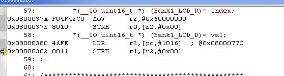

STM32初始化LCD出错,感觉有点无处下手啊。求指点
 楼主| GuDaoFan 发表于 2012-3-3 17:16 | 显示全部楼层 |阅读模式
初始化部分程序如下:

在LCD_PowerOn中程序如下:
    static void LCD_PowerOn(void)
LCD_Reset();
LCD_DelayMs(50);                     //根据不同晶振速度可以调整延时,保障稳定显示
LCD_WriteReg(0x00e5, 0x8000);
调试跟踪的位置如下:
程序本来已经调试通过的,不过在增加其他模块编译后就在最后这句出错,初始化部分没有调用新增的模块。程序也没有超过ROM/RAM的容量限制。
编译结果1--程序下载后LCD白屏无反应
编译结果2--程序下载后正常运行
编译结果2--程序下载后正常运行
现在是迷茫了,程序部分应该是没有问题的,到底是哪部分的设置影响了它的运行,希望有高手抽空指点一下

 楼主| GuDaoFan 发表于 2012-3-4 21:56 | 显示全部楼层
不加其他模块,LCD显示和按键操作都没有任何问题的,加模块后,系统复位后,执行的语句和没加模块时的完全一样,不过就是在这个位置系统崩溃啊
