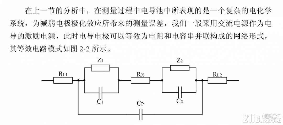

溶液电导率是电解质溶液一个重要的物理化学特性,已经广泛应用于化工、
冶金、生物、医药等行业和领域。经济的快速发展和科学技术的不断进步,对
电导率提出了越来越高的要求。
国内外采用的电导率测量方法主要包括电桥法、频率法、交流法和动态脉
冲法,这些方法均存在相应程度的极化效应和双电层电容效应。本文在分析对
比以上几种方法的基础上,结合实际需求,最终选用了双频正弦交替法,并对
其重新建模,通过相关数**算,从而获得所测电导率。综合激励选型、建模
方法和数**算三方面的处理结果,此种方法可最大限度降低电导率的极化效
应和双电层电容效应。

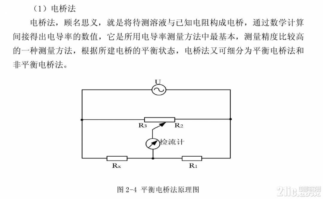

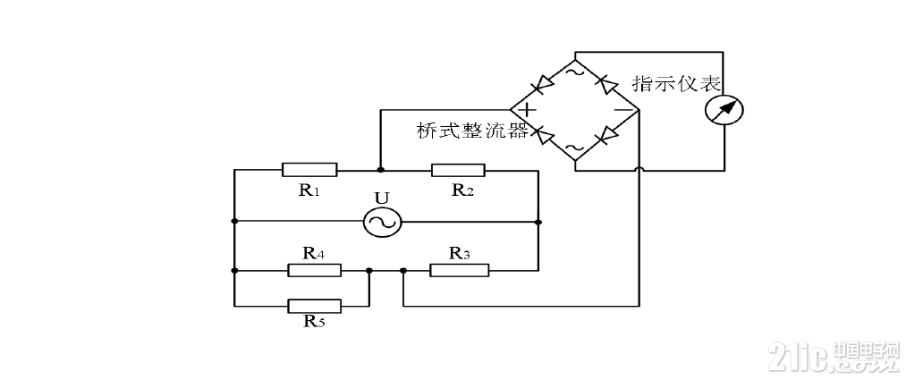

根据测量原理来划分,电导率的测量通常采用以下三种测量方法:超声波
电导率测量法、电磁式电导率测量法和电极式电导率测量法。超声波电导率测
量法测量原理是根据超声波在液体中会发生变化这一特性实现对电导率的测
量,由于测量不方便,所以较少运用;电磁式电导率法的测量原理是根据电磁
感应中感应电流和溶液电导率成正比的关系来测量电导率,由于测量范围比较
窄,主要适用于高电导率溶液的测量。电极式电导率测量法测量原理是根据待
测溶液电阻与电导率的关系来实现溶液电导率的测量,由于测量设备相对简单,
价格偏低,所以一般采用电极式电导率测量方法。
