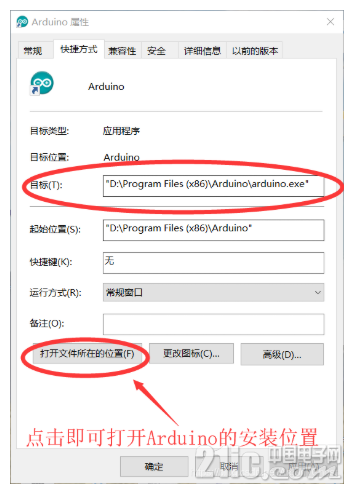

Step2:下载完成之后将Arduino_STM32-master.zip解压并且将其更名为“arduino_STM32”。然后找到你的Arduino的安装路径,默认是在“C:\Program Files (x86)\Arduino\”当然也可能在其他的地方,你可以使用Arduino IDE桌面的图标来寻找他的安装目录,右键IDE图标并且点击属性菜单栏,即可看到IDE的安装位置。将“arduino_STM32”文件夹复制到Arduino编译根目录下的hardware文件夹中。
