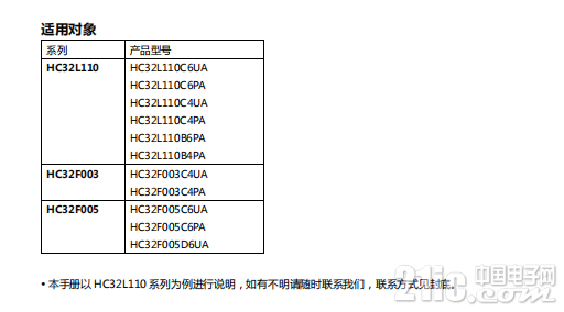

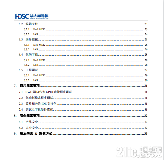

HC32L110 _ HC32F003 _ HC32F005系列的 MCU 开发工具用户手册
 楼主| jcky001 发表于 2021-5-6 14:34 | 显示全部楼层
1.概述
2.电气性能

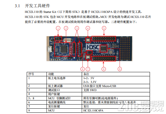

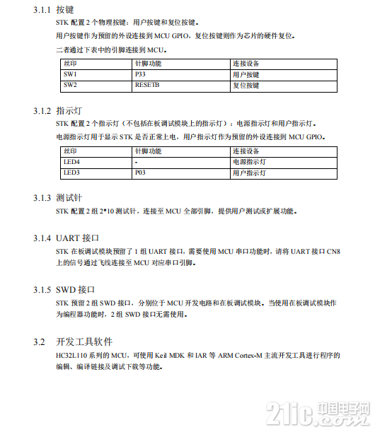

3.开发工具构成

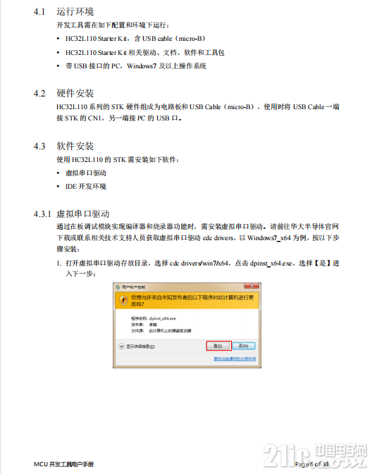

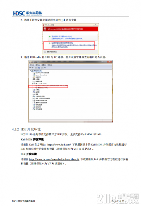

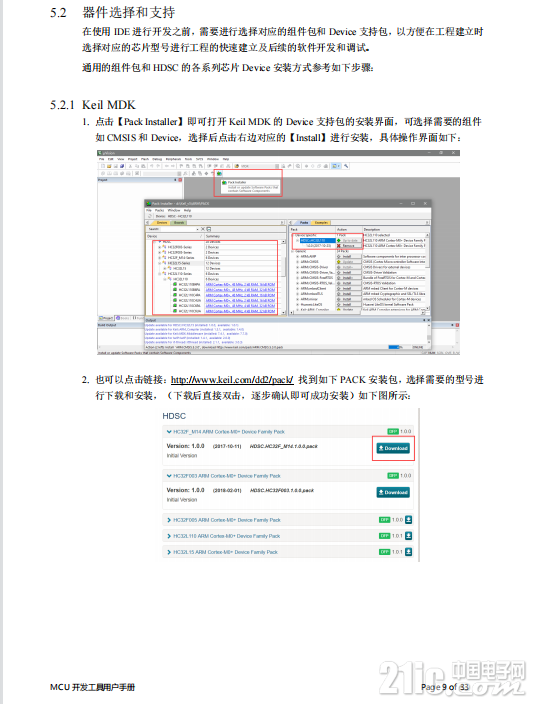

4.开发工具安装说明

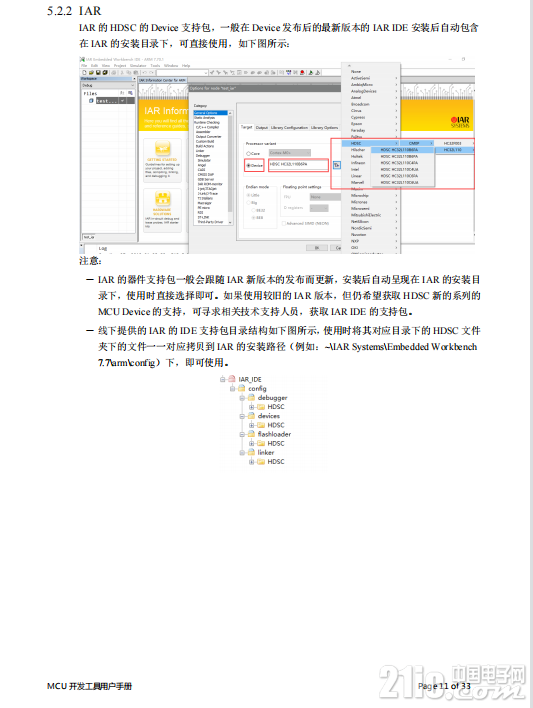

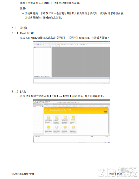

 楼主| jcky001 发表于 2021-5-6 14:37 | 显示全部楼层

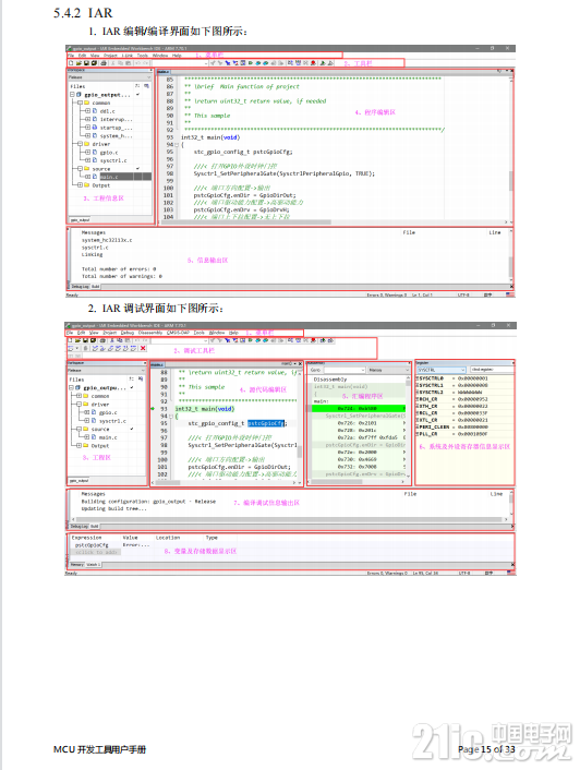

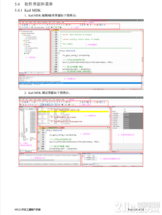

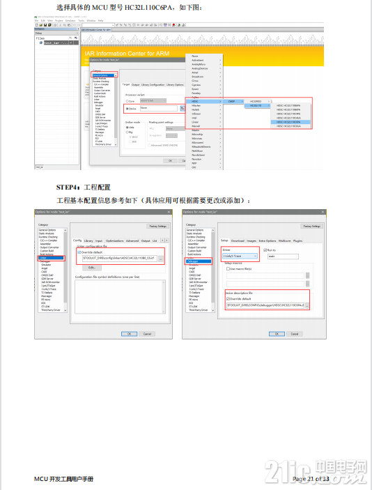

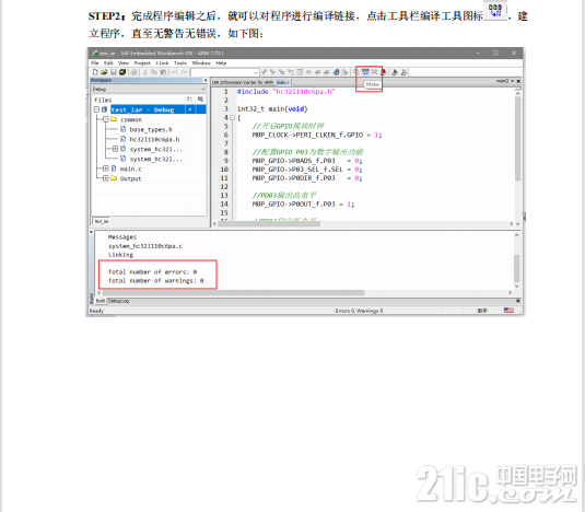

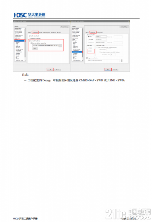

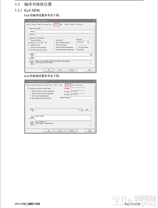

5.IDE 软件操作和设置

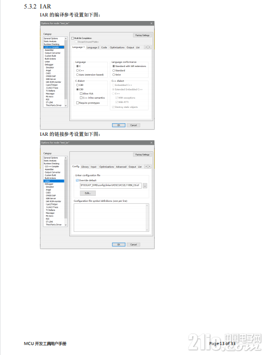

 楼主| jcky001 发表于 2021-5-6 14:38 | 显示全部楼层

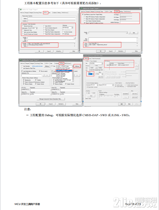

 楼主| jcky001 发表于 2021-5-6 14:40 | 显示全部楼层

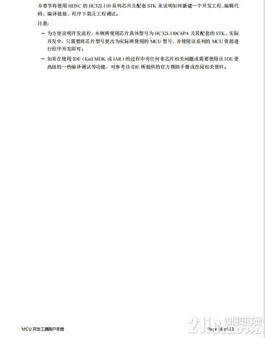

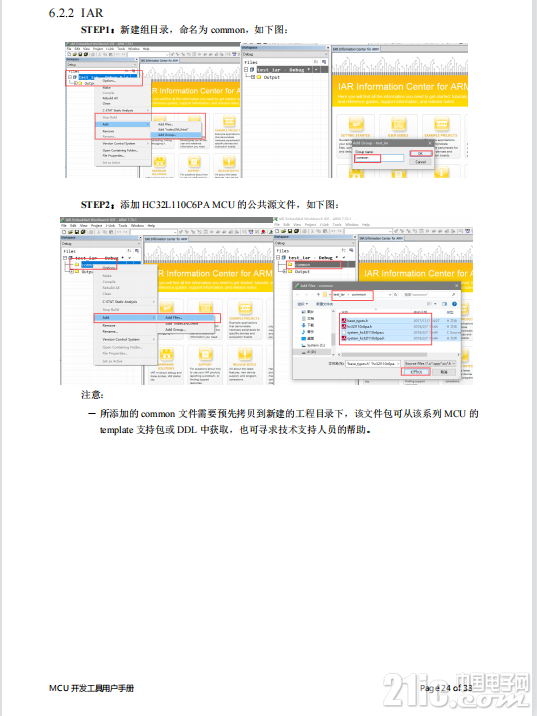

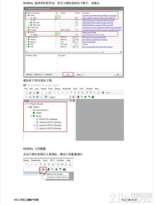

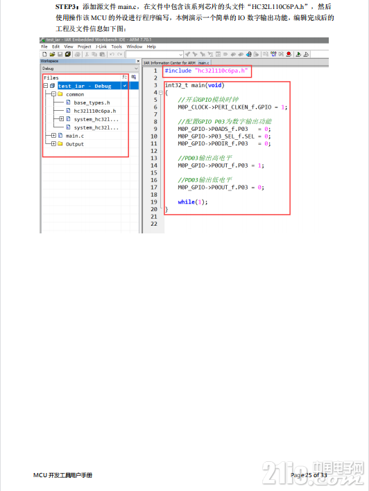

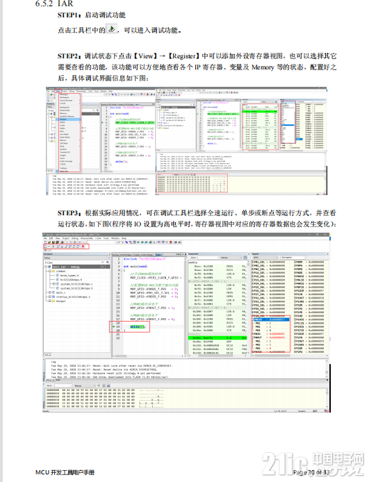

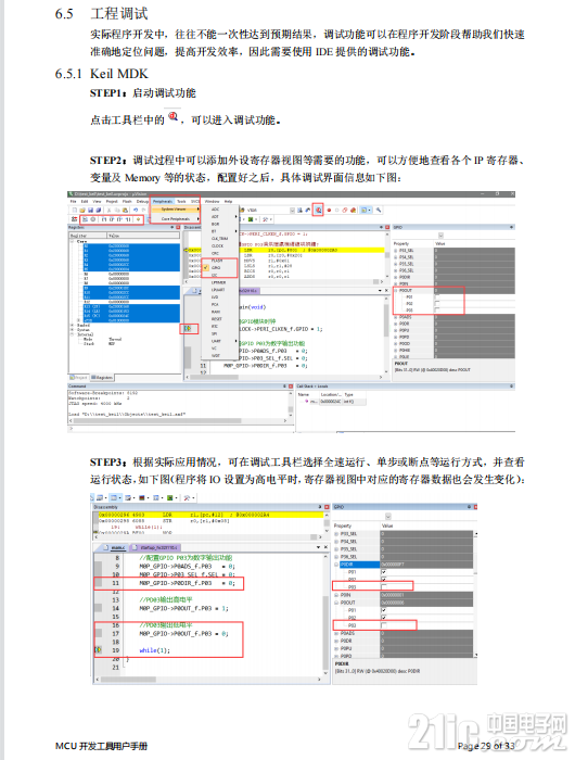

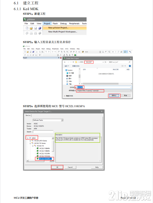

6. 开发工具使用实例
 楼主| jcky001 发表于 2021-5-6 14:41 | 显示全部楼层
 楼主| jcky001 发表于 2021-5-6 14:42 | 显示全部楼层
 楼主| jcky001 发表于 2021-5-6 14:43 | 显示全部楼层

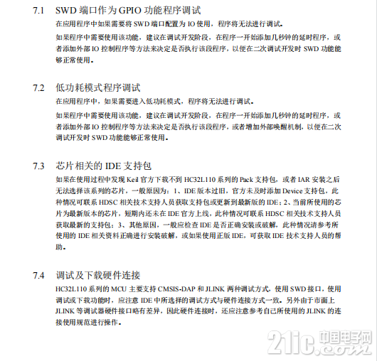

 楼主| jcky001 发表于 2021-5-6 14:45 | 显示全部楼层
7.应用注意事项

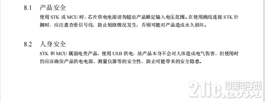

8.安全注意事项
