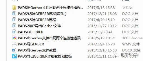

每一种文件都要在软件里单独的导一次,不同的PCB设计软件,方法还不一样……那个繁琐,不做个笔记记录步骤,转眼就忘记,效率太低。
来看看阿昆之前整理的PCB导出的各类文件和方法
导出的文件按不同软件分
随便打开个GERBER文件夹,又双叕是按软件来分不同操作。
几个不同的操作软件

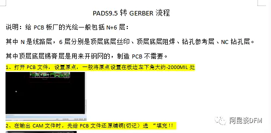

一个PADS,就记录了这么多方法
详细的步骤笔记
过程及其复杂,太难了,太难了。

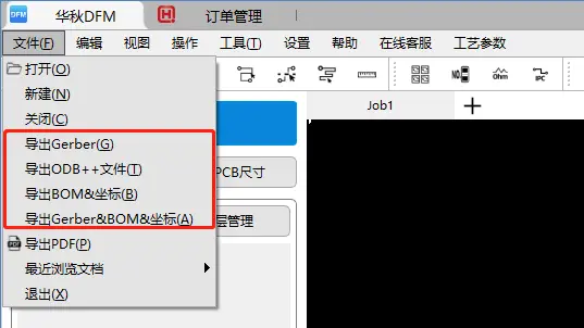

02宝藏工具——华秋DFM
先看看华秋DFM这神奇般的导出功能:
华秋DFM的导出功能
可以看,文件这个菜单就是解决“导出”问题。
关键是这个软件不用去区分你是用哪个PCB设计软件来画的,它照单全收,你什么都不用管,把文件拉进去就行了。
里面有单独导出GERBER、ODB++、BOM和坐标文件、PDF。其中ODB++这个文件我用的不多,了解到是对GERBER的一个补充包含更多信息发装配,有兴趣同学可以自行了解。
从菜单布局可能有人问,怎么文件不单独写,单独写了还要合一起写,其实这可以看出华秋DFM软件团队的细心,重视的用户体验了。
首先不是所有的人都需要导出所有文档信息,全导出来这个肯定是要花更多时间。有的情况下只需要GERBER文件就可以了。
而BOM和坐标这两份文件通常是一对兄弟,虽然可以单独导,但是基本是形影不离,导了BOM,要生产是一定要坐标的。所以这个地方把两个合在了一起。
还有一种情况是所有PCB“三大件”都要,即GERBER\BOM\座标, 这是制造和SMT加工缺一不可的,直接一次性导出,省时少脑。当然缺点是时间就会多一点。
以上需求就是要根据个人要求选择,总有一个最适合你的。

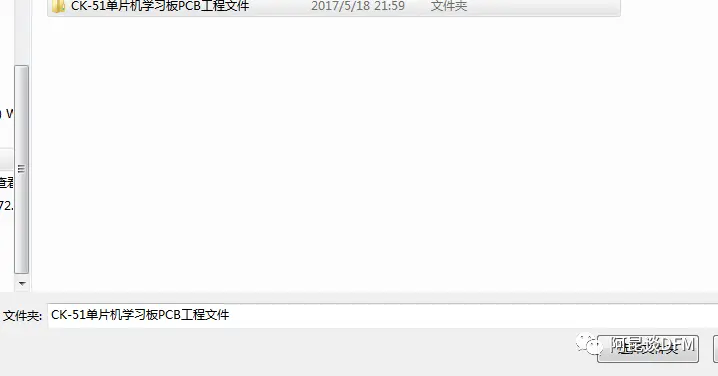

指定位置,导出GERBER&BOM&座标
点击:文件,导出GERBER&BOM&座标,会弹出对话框,因为三个文件是压缩包,这里要指定一个存方位置。
而你,要做的就是泡好一杯茶在边上看它给你表演。

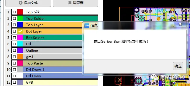

奇迹出现了!!!
出乎意料,,我可能小看他了。确认才三秒,就告诉我三份文件导出成功???进文件夹看下

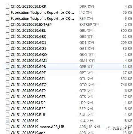

导出结果
真的生产了三份文件夹,进去再看下,有这么快。
居然GERBER都有
点开清单
坐标文件也有
BOM也有
服了,服了!当然这个文件简单点小点,如果PCB文件非常大,我估计时间会长个几秒。
