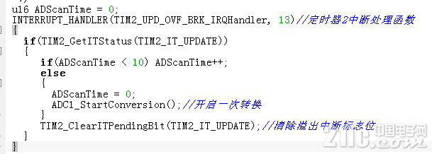

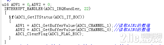

片子有的是STM8s105,2个通道,采用单次扫描模式,每隔10ms定时器触发一次,进ADC中断读取数据。
定时器1ms进一次,为什么1ms触发一次能读到数,10ms读不到数据呢?

gongche 发表于 2021-5-8 23:21 | 显示全部楼层
中断函数和读取数据的函数?

每隔10ms开启一次,用查询方式可以读到数据,中断方式读不到数据,着急

spark周 发表于 2021-5-8 23:48 | 显示全部楼层
ADScantime设成全局变量。
