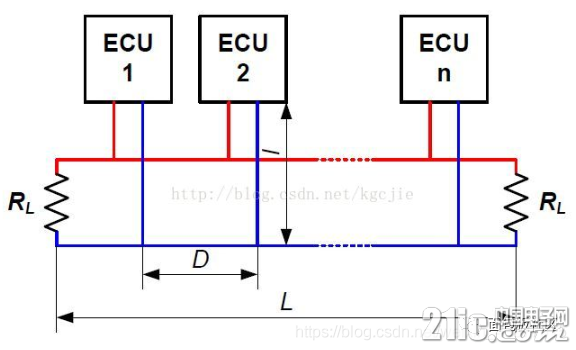

1. CAN总线物理层主要采用两个差分传输信号线组成CAN总线网络,分别为CANHCANL,所有CAN总线上的节点都可以连接到这两条差分信号传输网络上进行通信。下图是CAN总线物理层的互联模型,其中每个ECU可以视为每个CAN节点

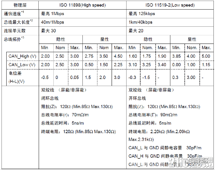

3. CAN总线物理层标准:CAN协议经过ISO标准化后有ISO11898标准(高速CAN)ISO11519-2标准(低速CAN)两种,这两种标准的数据链路层是一样的,但是物理层不同。下图是两种标准的差异对比图。
高速CAN物理层协议应用最为广泛,而低速CAN物理层协议一般应用于可靠性要求较高的场合,这里不做详细介绍。

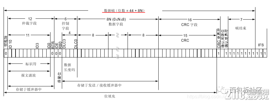

1.下图是CAN标准数据帧:用于发送节点向接收节点传送数据的帧。当接收节点接收到帧起始到CRC字段的数据都没有错误时,接收节点将在确认间隙位发送一个显性电平(ACK),此时总线电平为发送节点的隐性和接收节点的显性线与为显性电平,表明数据传输无误,没有错误发生。
2.下图是CAN扩展数据帧:用于发送节点向接收节点传送数据的帧。当接收节点接收到帧起始到CRC字段的数据都没有错误时,接收节点将在确认间隙位发送一个显性电平(ACK),此时总线电平为发送节点的隐性和接收节点的显性线与为显性电平,表明数据传输无误,没有错误发生。

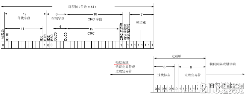

3. 下图是CAN远程帧:用于接收节点向具有相同ID的发送节点请求数据的帧。

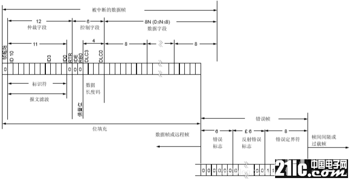

4. 下图是CAN主动错误帧:用于发送节点或接收节点检测出错时向其他节点通知错误的帧。CAN总线一般存在五种错误:CRC错误、格式错误、应答错误、位发送错误、位填充错误。

5. 下图是CAN过载帧:用于接收节点通知发送节点其尚未做好接收准备的帧。由于存在多个节点同时过载且过载帧发送有时间差的问题,可能出现过载标志叠加后超过6个位的现象。

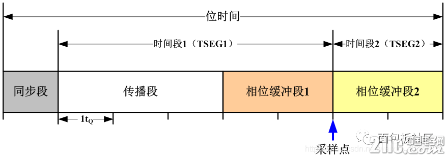

2. CAN总线的位定时与采样点:以1Mbps的传输速率为例,则速率的周期为1000ns,即CAN总线每传输一位数据需要1000ns的时间周期。但是CAN总线数据传输有一定的延时,因此必须合理考虑每一位数据的采样点位置,以满足延时的要求。下图是CAN总线网络通信的位定时与采样示意图,其中位时间为1000ns。
如图所示,CAN总线中每一位数据由四部分构成:同步段传播段相位缓冲段1相位缓冲段2
同步段:用于总线各个节点之间的同步。
传播段:用于补偿信号的物理传播延时。
相位缓冲段1 && 相位缓冲段2:用于补偿信号沿的相位误差,以便更精确地进行采样。可以联想到建立时间和保持时间,是不是很熟悉有没有?熟悉就好,不说了。
