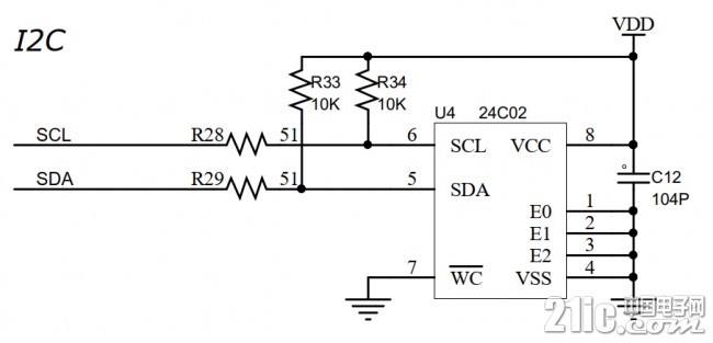

eMiniBoard板载一颗24C02,我们接下来一起进入I2C实战操作过程,通过MM32 MCU的硬件I2C接口来与24C02进行双向通信。
板级24C02的SCL和SDA分别连在MM32的PB6和PB7上,如下图所示:
图2 MM32与24C02连接图

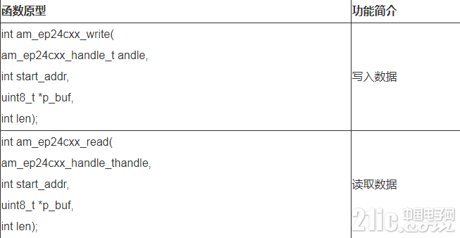

表1 ep24cxx 读写函数
各 API 的返回值含义都是相同的:AM_OK 表示成功,负值表示失败,失败原因可根据具体的值查看 am_errno.h 文件中相对应的宏定义。正值的含义由各 API 自行定义,无特殊说明时,表明不会返回正值。

写入数据
从指定的地址开始写入一段数据的函数原型为:
int am_ep24cxx_write (am_ep24cxx_handle_t  handle,
int                   start_addr,
uint8_t               *p_buf,
int                   len);
如果返回值为AM_OK,则说明写入成功,反之失败。假定从0x20地址开始,连续写入16字节。
写入数据范例程序:uint8_t data[16] = {0,1,2, 3, 4, 5, 6, 7, 8, 9,10,11,12,13,14,15};
am_ep24cxx_write(fm24c02_handle, 0x20, &data[0],16);
 楼主| jcky001 发表于 2021-5-19 16:54 | 显示全部楼层
02
读取数据
从指定的起始地址开始读取一段数据的函数原型为:
int am_ep24cxx_read (am_ep24cxx_handle_t handle,
int                  start_addr,
uint8_t              *p_buf,
int                  len);
如果返回值为 AM_OK,则说明读取成功,反之失败。假定从 0x20 地址开始,连续读取数据范例程序为:
uint8_t data[16];
am_ep24cxx_read(fm24c02_handle, 0x20, &data[0],16);
