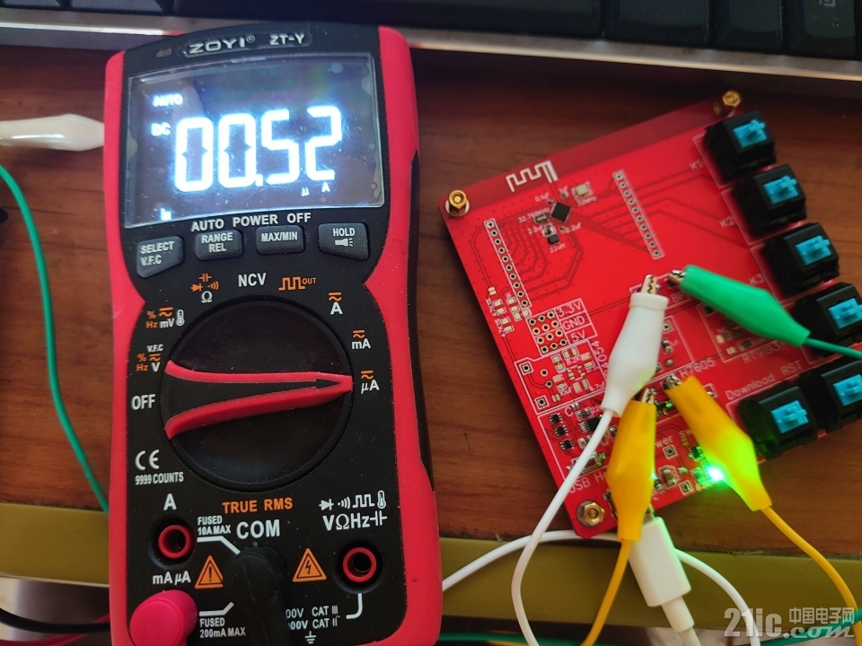

[USB芯片] CH573F下电模式没达到预期的0.3uA,可能的原因是啥?
 楼主| 妖妖妖 发表于 2021-5-20 14:32 | 显示全部楼层 |阅读模式
QQ图片20210520142048.jpg QQ截图20210520142537.jpg 测量位置在单片机供电线,后面只有单片机以及外围电容、DCDC的电路。

我关掉内置32K了,没关是0.8ua,还有什么占用了0.2ua?  发表于 2021-5-22 15:47

0.5也已经很厉害了 我感觉这个0.3也已经是一个极限值了 没准是各种理想化情况下的推测值
是的,我也只是疑惑一下,没必要最求极致  发表于 2021-6-30 21:43

感觉那0.2ua在USB那里,不过官方手册写的是0.3-1.3,在范围内了
不过那也不重要了,这点还抵不过电池自放电  发表于 2021-6-30 21:42

还有些外设处理不当
官方也没回复,电池自放电才是大头  发表于 2021-6-30 21:45
找不出是哪些  发表于 2021-6-30 21:41

2条万用表表笔以及2条鳄鱼头夹线1.30Ω

是不是测试线的内阻导致的!

跟数据手册上的0.3uA有比较大的出入,表笔包括测试线1.3Ω,我在这边没法测试线两端压降,只有一个精度够的表。官方也避开了回答这个问题,看看往后国产还有啥价格低低功耗性能可以的产品选择了,不想死磕沁恒的ble单片机了。
