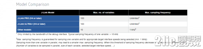

05
不同版本的J-Link速度对比
 楼主| 两只袜子 发表于 2021-5-20 15:41 | 显示全部楼层

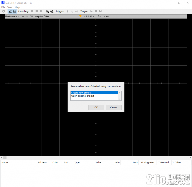

打开J-Scope的上位机软件,如下图所示:
 楼主| 两只袜子 发表于 2021-5-20 15:42 | 显示全部楼层
创建工程,选择“Create new project”选项,弹出工程配置对话框。

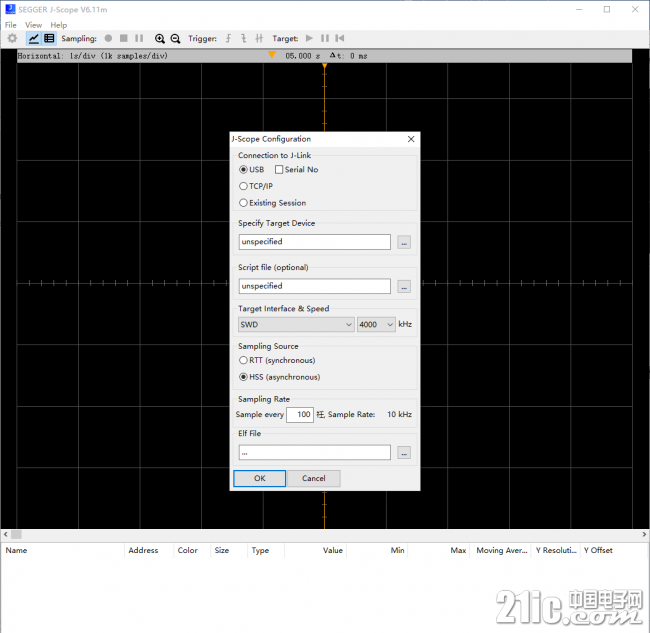

J-Link使用的为USB接口,所以在进行配置的时候选择USB接口即可,芯片的具体型号可以根据用户自己的需求来选择,通信接口可以选择JTAG接口或者SWD接口,调试的模式选择HSS模式,并在elf file对话框中加载可执行文件。

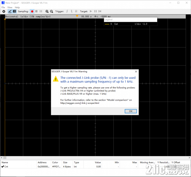

然后直接按F5开始运行,针对不同用户的使用情况,J-Scope可能会弹出不同的提示对话框,直接点击OK确认即可。

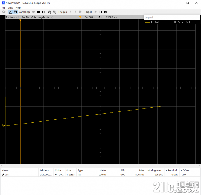

J-Scope上位机软件打印出波形。

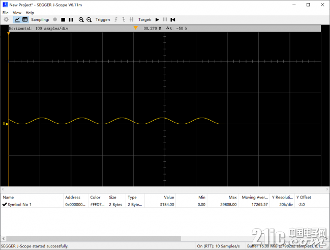

1.2  J-Scope上位机配置
RTT模式的配置与HSS模式的配置类似,但是在J-Scope Configuration选项卡中的Sampling Source界面选择RTT模式,在RTT模式下不需要加载可执行文件。
 楼主| 两只袜子 发表于 2021-5-20 16:05 | 显示全部楼层
配置完成以后运行可以看到J-Scope上位机打印的波形。
