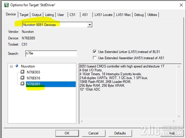

[技术问答] 官网下载的pack无N76E885AT28
 楼主| Tobbie 发表于 2021-5-23 13:57 | 显示全部楼层 |阅读模式
 楼主| Tobbie 发表于 2021-5-23 13:59 | 显示全部楼层
[img] 252260a9ef3c81ff0.png [/img]
jasontu 发表于 2021-5-24 10:31 | 显示全部楼层
请先安装nulink 驱动,就有新增nuvoton 8051 device,就可以找到所有元件。
如下图
杨寅辉 发表于 2021-5-24 11:17 | 显示全部楼层
估计这个N76E885AT28是以前版本的芯片,没有集成到pack包中,在nu-link驱动中包含了。
 楼主| Tobbie 发表于 2021-5-24 14:40 | 显示全部楼层
如下图
感谢,按你的方法找到了
