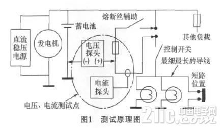

整车电路系统短路试验是在新车型开发过程中进行的一项测试, 其目的就是查出电路中潜在的不安全因素, 同时为优化电路系统提供支持。
短路测试有两个作用,一个是为了检验设计过程中的安全隐患,另一个是优化线路设计,消除过设计,为线束的轻量化和降成本服务。
常见的短路测试电路图如上图,一般需要一套直流稳压电源,模拟汽车启动后发电机发电,稳压电源即为发电机的输出电压,一般为14±0.2V。此外还需一套短路设备,比如示波器,断路开关等。
熔断丝的作用是在回路电流过大和温度过高时自动熔断,从而保护线路和负载。进行短路测试和数据分析后,我们会发现有些回路测试数据满足不了设计要求, 此时就需要对回路进行整改和优化。

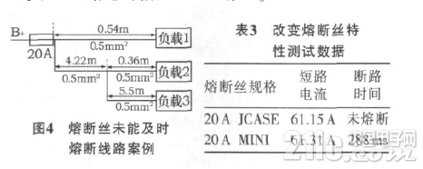

3 保险丝类型选用不合理
快熔熔断丝(MINI) 的主要作用是防止线路短路,而慢熔熔断丝(JCASE)的主要作用是防止线路长期过载。在短路时,不管是快熔熔断丝还是慢熔熔断丝,都应该熔断。
在进行短路测试过程中,我们可以通过示波器模拟出负载的电流特性曲线,会发现电机类的负载使用了快熔保险,或电阻类负载使用了慢熔保险,这类情况下,可能会引起保险丝不能正常熔断,此时就需要更改保险丝的类型。
下图4这个案例。经查证发现图4所示回路中所有的负载没有电机等感性负载, 故将20A  JCASE的熔断丝优化为20A MINI熔断丝, 优化前后测试数据见表3。根据表3描述的现象和数据, 可以看出优化后的熔断丝不但可以满足回路电性能的要求, 而且还可以对回路起到相应的保护作用。
