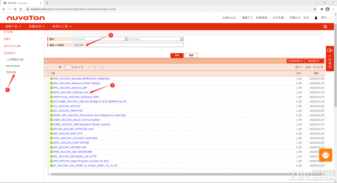

1.SDK
新唐官网
可以在官网下载你所需要的SDK与pack。

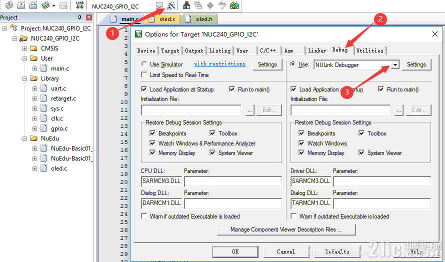

2.烧录
首先下载官网自带模拟IIC的SDK。
 楼主| 发货后已经wi 发表于 2021-5-25 14:10 | 显示全部楼层
打开代码,选择NUlink烧录。

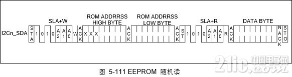

二、代码修改
由于官网自带的是EEPRON的软件IIC,我们需要稍微修改一下。
 楼主| 发货后已经wi 发表于 2021-5-25 14:13 | 显示全部楼层

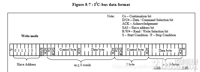

EEPRON写入时序为sta(1 byte)+address(2 byte)+data(1 byte)
IIC写入时序为address(1 byte)+control(1 byte)+data(1 byte)
 楼主| 发货后已经wi 发表于 2021-5-25 14:14 | 显示全部楼层

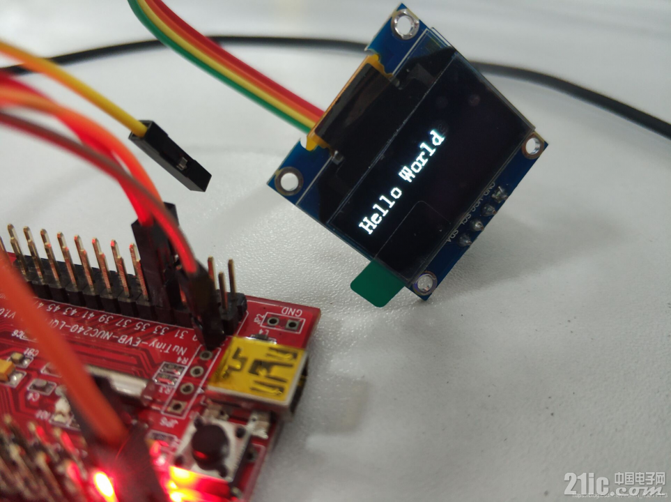

  1. //main添加初始化
  2.     OLED_Init();
  3.
  4.         OLED_ShowString(1,1,"Hello World",16);
将代码烧录到MCU
效果如下
