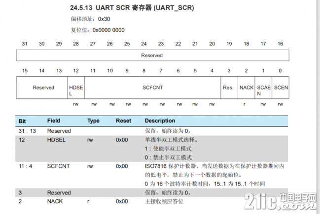

单线半双工模式是通过设置UART_SCR寄存器的HDSEL位,在这个模式里UART_SCR 寄存器的SCEN位必须保持清零状态。
在单线半双工模式下,TX和RX引脚在芯片内部互联,使用控制位”HALF DUPLEX SEL”(UART_SCR 中的 HDSEL 位) 选择半双工和全双工通信。

02 UART_SCR寄存器描述
配置UART_SCR 的HDSEL为1
UART_SCR 寄存器的SCEN位清

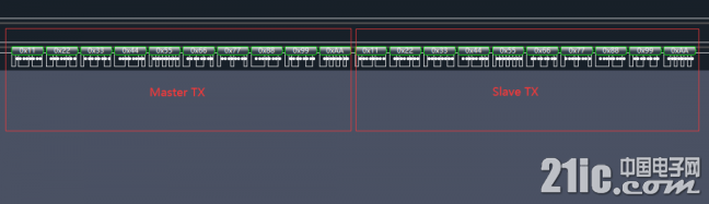

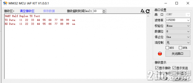

}功能验证测试UART单线半双工功能测试我们现在拿两个MM32F0133的板子一个做主机一个做从机进行单线收发测试,主机先发送一包数据给从节点,当从节点收到这包数据后再把这包数据发回给主机,然后主机和从机两个板子PA9短接到一起,外部在加一个4.7K上拉电阻。

观察测试结果:
然后我们通过主机UART2 的printf打印可以看到主机TX Data 和从机返回的RX Data数据是一样的。
再看看下图逻辑分析仪抓取的逻辑波形,可以也可以看到主机发送的波形和从机返回的波形数据是一样的。
