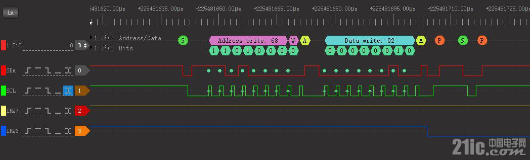

I2C使用注意事项
Questions :I2C 使用注意事项
1. 主模式下,在发送地址后在写数据时(主发模式),会多一个 STOP,如下图
2.主模式下,其他 mcu 作为 slave,在发送地址后在写数据时(主发模式),会有一个 80ns 左右 SCL,
如下图
Answer:
1, 在软件操作 I2C_CTRL1 寄存器的 STOPGEN 位发送 stop 后,必须判断等待硬件将该位清除以后再
执行 I2C_CTRL1 的任何操作(比如操作下一次通信的 start),否则导致硬件逻辑出错,出现异常情况。
2,在主发模式下,slave 不能在 master 内部处于高电平计数周期内释放 SCL 总线,所以最稳妥的
方法是让 slave 在 master 操作 SCL 前提前释放 SCL 总线,具体到代码上,以 MCU 用 interrupt 模
式操作 I2C 的 ADDR 阶段为例(AT32 芯片)
详细解决方法见附件。
