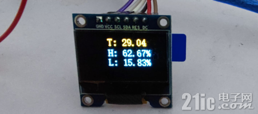

   本项目采用STM32F103ZET6 + ESP8266 设计一个智慧农业管理系统, 能够获取空气中的温湿度数据,光照度数据等,根据种植区的空气温湿度数据,判断是否进行灌溉;可以通过ESP8266 + MQTT 协议将采集的温湿度、光照度上传至腾讯云物联网平台,并推送到微信小程序上实时查看;可以在小程序上直接控制电机抽水灌溉。

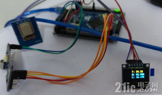

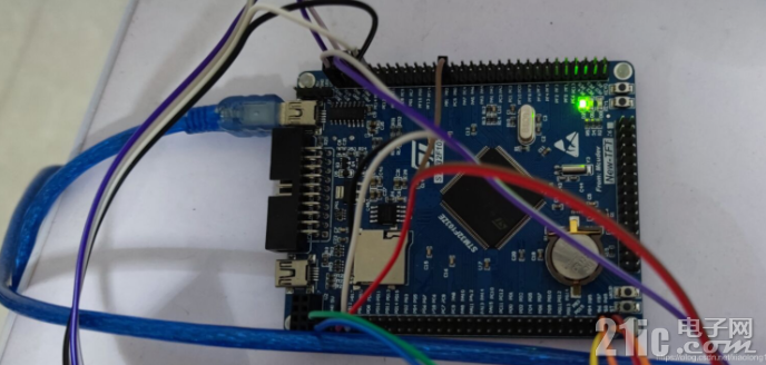

硬件详情介绍:
主控MCU:  STM32F103ZET6
环境光传感器: BH1750
温湿度传感器: SHT30
本地OLED显示屏:   中景园电子0.96寸 SPI接口 OLED显示屏
电机:  微型直流电机

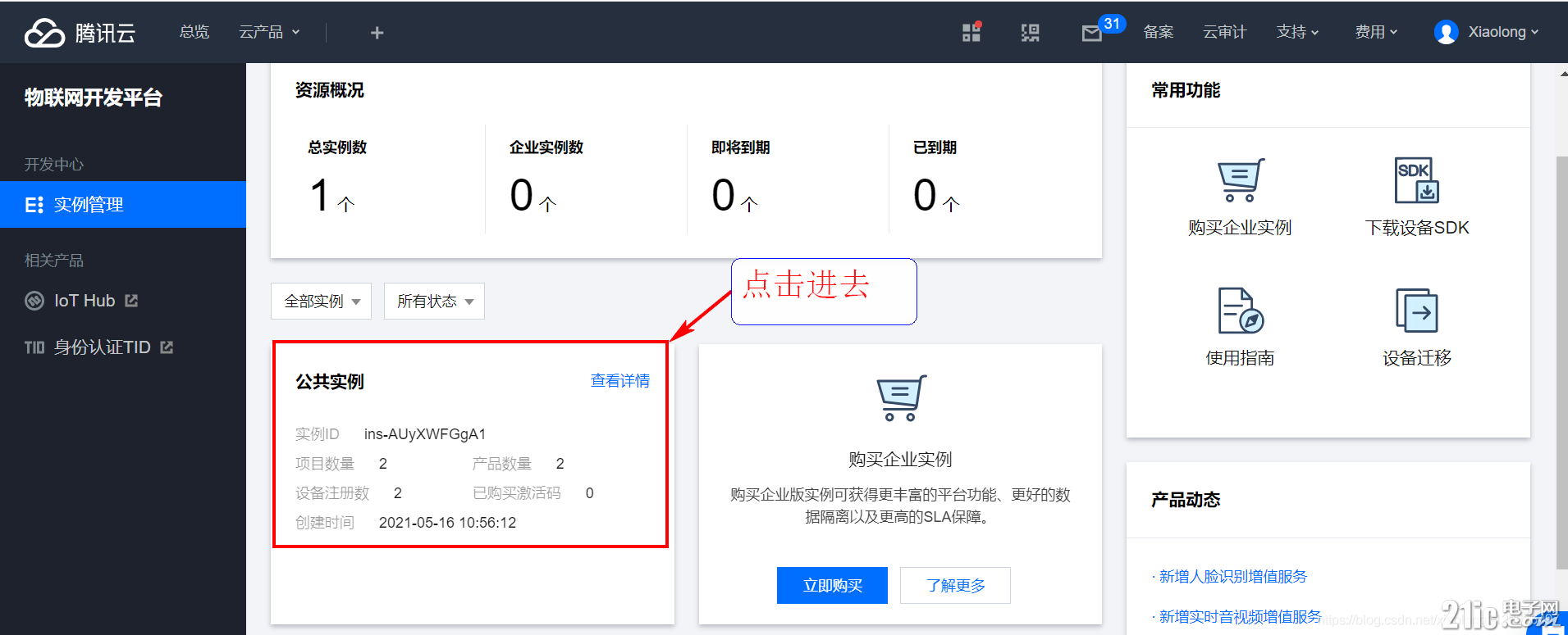

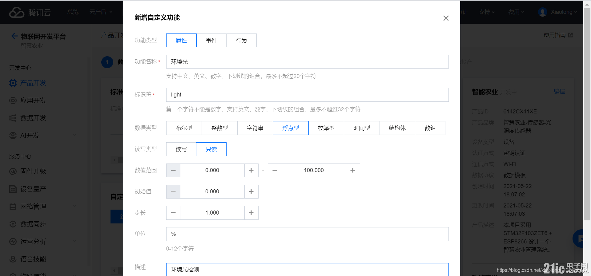

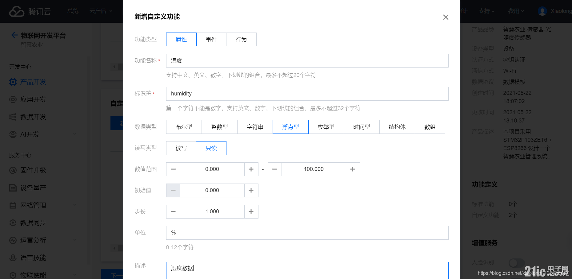

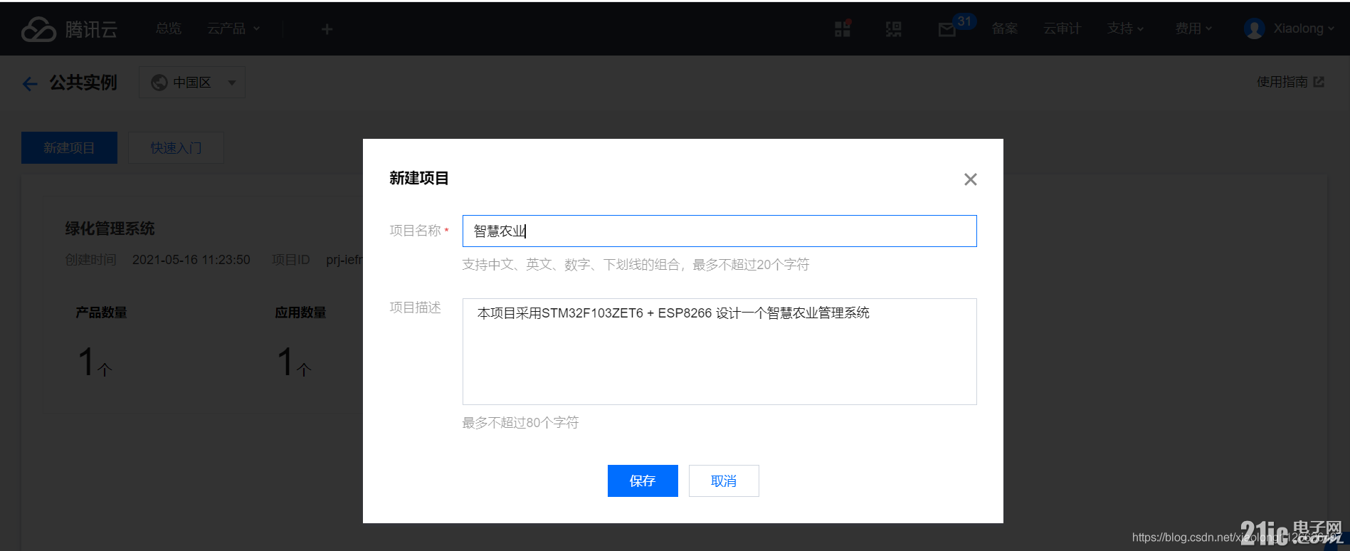

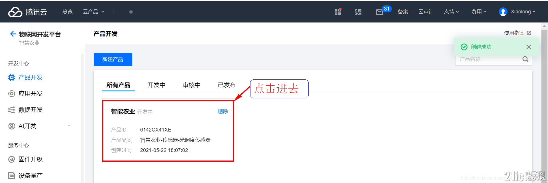

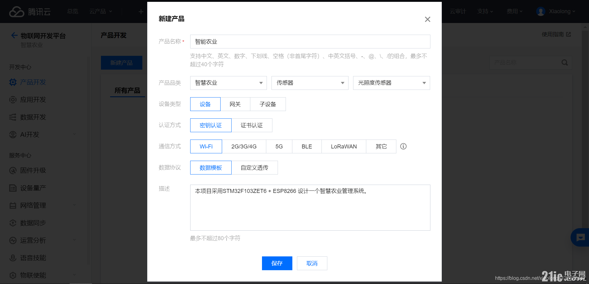

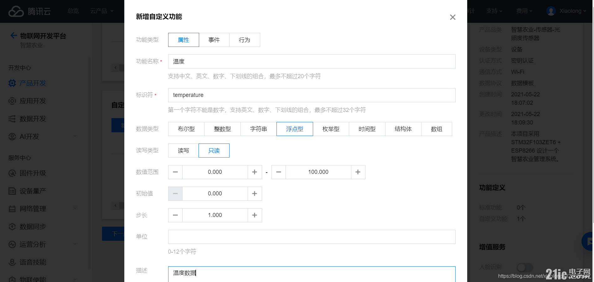

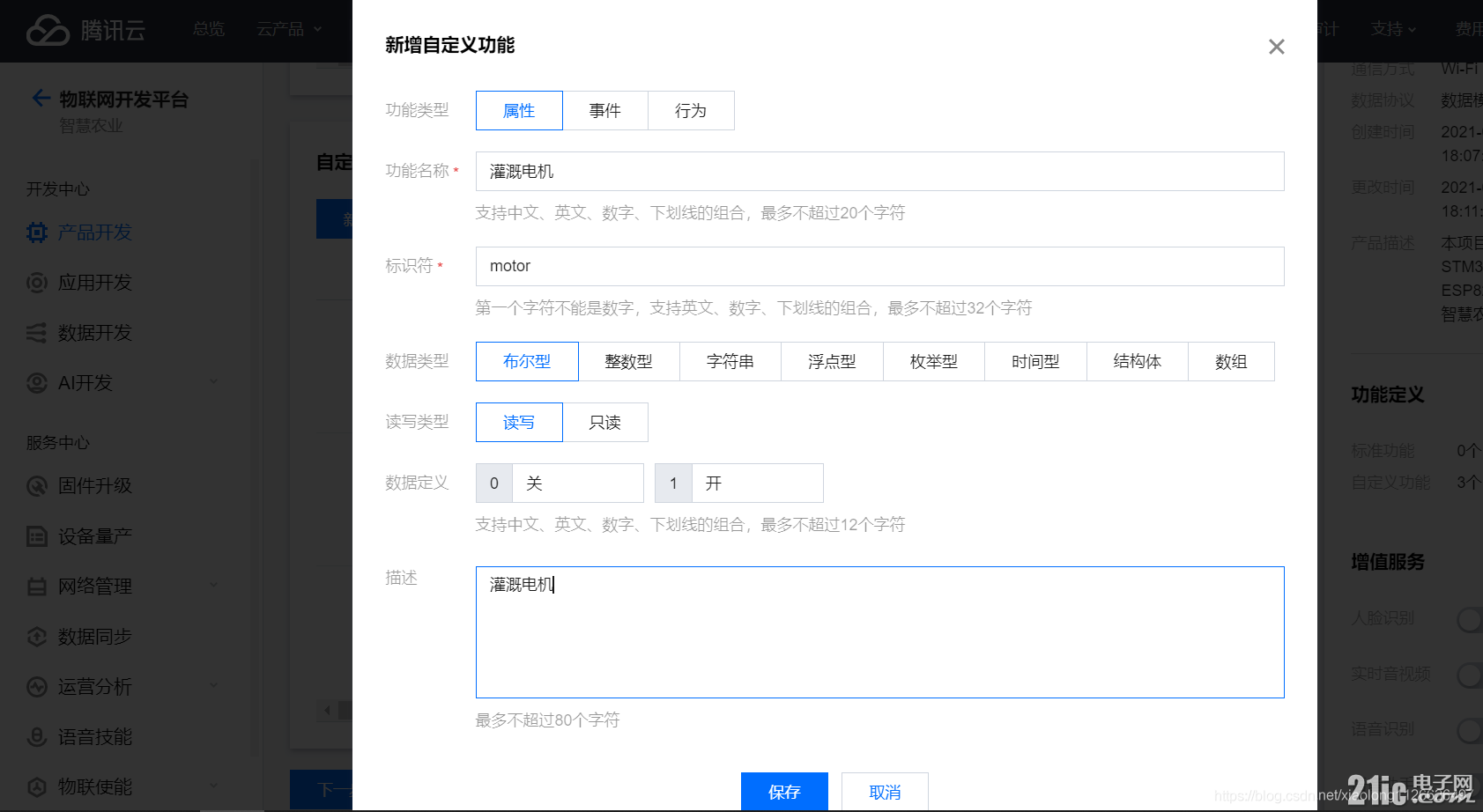

三、创建腾讯云物联网平台设备并配置微信小程序
如果之前从来没有使用过腾讯云物联网平台,创建的详细步骤请看这里:  https://blog.csdn.net/xiaolong11 ... e/details/116902653
下面就是登录腾讯云物联网平台,创建一个智慧农业的设备的关键步骤,有些细节步骤没写,细节请看上面链接这篇**。
 楼主| 自动化陈稳 发表于 2021-5-29 23:13 | 显示全部楼层
