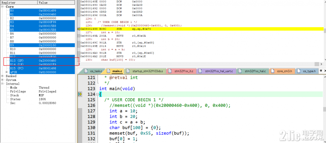

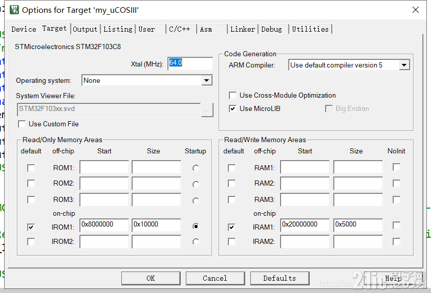

1.获取栈顶的地址,栈空间大小
我们的工程是用keil建立的,栈空间的大小在启动文件中可以设置,这里我们设置的大小是0x400(1024字节)
栈顶地址我们可以在map文件中查看或者debug时查看sp寄存器:
需要注意的是stm32的栈是逆生长的,即进栈时是从高地址向低地址增长
通过debug我们可以看见SP寄存器的值是 0x20000460 这就是我们的栈顶地址,另外在仿真时我们可以看见汇编的指令地址都是 0x800xxxx,这是怎们回事呢,熟悉stm32的朋友都知道0x8000000是我们的ROM地址,0x20000000是我们的RAM地址,这是因为单片机并不像x86或者其他系统那样运行程序之前需要先把程序加载到内存中,单片机的内存空间有限,如果把程序全到加载到内存的话恐怕也不太现实,所有是直接在flash中运行的,限于成本慢一点我们也是可以接受的

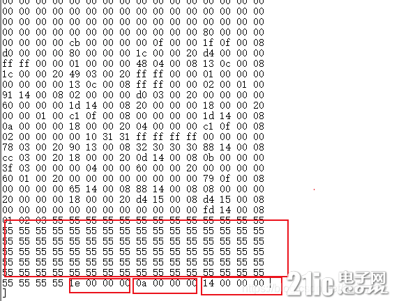

在test_func() 之前我们dump了栈空间,我们看下栈空间中的内容
watermark,type_ZmFuZ3poZW5naGVpdGk,shadow_10,text_aHR0cHM6Ly9ibG9nLmNzZG4ubmV0L2dtcV9zeXk=,size_16,color_FFFFFF,t_70.jpg
从上面dump中的内容我们可以看出来,前面的值分别是变量a, b ,c的值,而且从打印的地址来看也是一致的,包括buf数组中的内容
