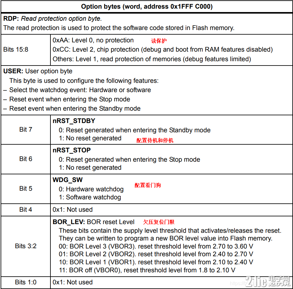

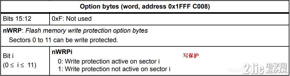

STM32F2的option byte同样占了16字节。但是真正使用的只有4个字节。
