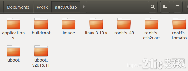

一、NUC972的BSP包安装好后内容如下:
applications:示例程序以及开源软件,例如busybox, wireless tool…
buildroot:可用来编译内核,交叉编译工具,应用程序...等的集合
image/kernel:使用默认设置预先编译好的内核
image/U-Boot:使用默认设置预先编译好的支持NAND或SPI flash的U-Boot执行档及环境变量env.txt档。其中U-Boot的默认执行地址为0xE00000。
linux-3.10.x:内核源码
rootfs(rootfs_48):根文件系统(arm_linux_4.8环境使用)
rootfs_eth2uart:根文件系统(Eth2UART开发板使用)
rootfs_tomato:根文件系统 (Tomato开发板使用)
uboot:U-Boot V2013RC4源码
uboot.v2016.11:U-Boot V2016.11 源码

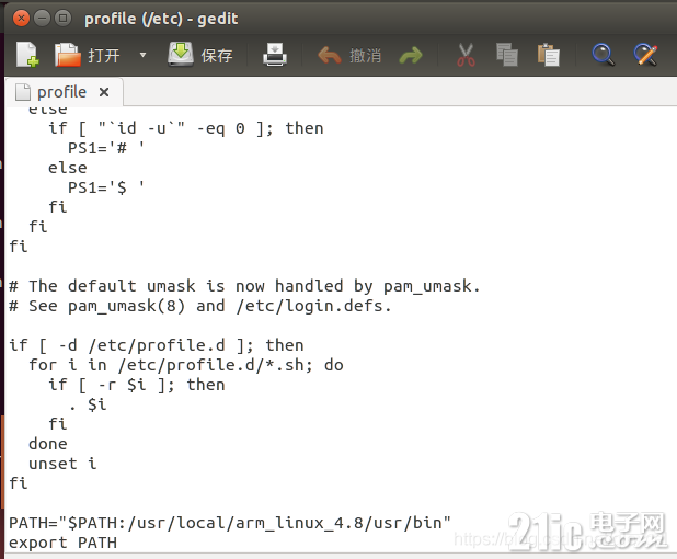

二、编译前的准备
NUC972的BSP自带了交叉编译器,安装完了BSP包,交叉编译器也随着被安装了,路径在/usr/local/arm_linux_4.8/usr/bin。把这个路径加入$PATH中,执行:
gedit /etc/profile
在profile中加入:
PATH="$PATH:/usr/local/arm_linux_4.8/usr/bin"
export PATH
保存退出。
执行
source /etc/profile
让其生效,现在执行
echo $PATH

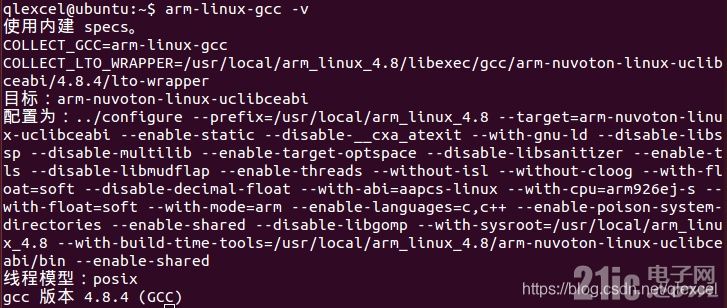

可以看到PATH已经更新了。再执行
arm-linux-gcc -v
可以看到arm-linux-gcc的版本号,说明交叉编译器已经没问题了。
