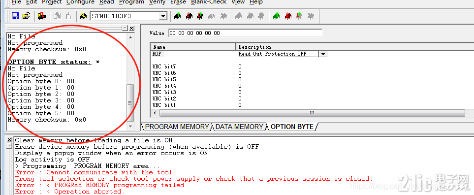

芯片锁死,无法通过IAR调试和下载程序
摁~~~~~忘记截图出错的提示信息了
解决
连接ST-LINK,确认在电脑上,ST-LINK驱动安装成功(红色指示灯常亮)。
STVP
如图: 点击Configure-------选择ST-LINK(默认是R-LINK)----选择SWIM方式------选择芯片型号------OK
选项字节设置
点击 OPTION BYTE ------- 第一项ROF,读保护是否打开,选择OFF
Program更改

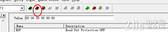

点击 Program ------ 选择下拉的 Current tab
点击该按钮写入解锁

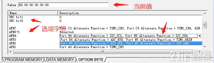

可用于芯片的加密,是否读出的内容是选项字节,如图
选项字节

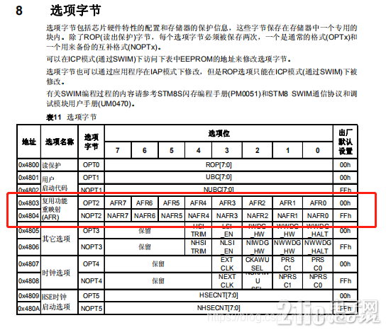

根据我使用的STM8S103F3P6,也根据你自己使用的芯片和芯片数据手册对应选项字节的功能,在这里就能修改,不用在程序写解锁flash等操作。
在STVP修改后点下载按钮即可,可看出可以在STVP修改。
对应本人使用的STM8S103F3P6,其选项字节含义在其数据手册上找到。
如选项名称AFR的AFR4就是指某IO口如果采用复用功能,映射的是I2C模式。
选项字节读取—点击该按钮
